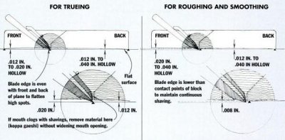

Toshio Odate ziet een japanse schaaf liefst hol met een contactpunt vooraan en voor de bijtel (afbeelding rechts). En bij een reischaaf even hol als de bijtel diep staat (links, en zoals Seek linkte is Chris Hall het daar TOTAAL niet mee eens). Ik geef a priori Toshio Odate gelijk en zou zelfs iets verder gaan om het doorbuigen van de schaaf in te rekenen. Ik wou de uitslag op belasting van een Stanley #5 en een houten reischaaf uitmeten, maar mijn meetklok is natuurlijk stuk dus ik weet niet hoeveel dat is. De belasting is de verticale druk op de schaaf enerzijds ( 20kg bij Chris Schwarz? :) en het wrijvingsloze deel van de voorwaartse druk op de bijtel anderzijds. Nu dat is allemaal theorie en waarschijnlijk alleen relevant voor micron-schavers.

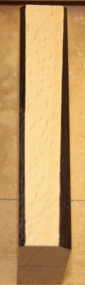

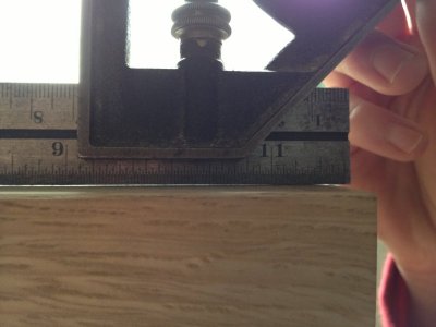

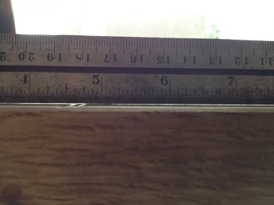

Ik heb enkele foto's gemaakt van één van mijn schaven die is afgesteld voor fijn werk. Het is erg moeilijk te zien maar hopelijk verduidelijkt dit hoe het er moet uitzien.
Hier zie je de verhoging net voor de schaafbeitel ter hoogte van 4 3/3" en 5 1/8". deze verhoging heeft een verschil van minder dan 0,5mm. eenzelfde verhoging heb je aan het andere einde van de schaaf, de zijde die je naar je toe wijst als je schaaft.
Achter de schaafbeitel raakt de dai het hout niet in deze configuratie. Dit hangt echter van je eigen voorkeur en toepassing af en je kan aan de andere kant ook een verhoging laten indien je dit wenst.

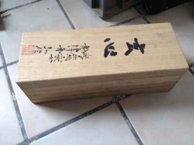

Het hangt van de kwaliteit van de dai af en hoe je hem bewaart of deze stabiel blijft of niet het is echter de normaalste zaak dat je deze regelmatig terug afstelt en dit duurt echt niet zo lang eens je dit gewoon bent.
Dit is een Paulownia doos die er zeker toe bijdraagt dat de dai stabiel blijft. Ik heb verschillende schaven en de kwaliteit van de dai is verschillend , de betere schaven blijven ook veel langer stabiel dan andere.

Ik kan je verzekeren dat de zool zoals deze in de linkse foto van het artikel van Toshio Odate afgebeeld is NIET het gewenste resultaat zal opleveren. Ik kan enkel gissen naar de reden van deze stelling maar ik verzeker je dat ik dit nog nooit in de praktijk heb gezien en naast mijn eigen ervaring ken ik tientallen mensen die met deze schaven uiterst fijne resultaten behalen. Ik durf stellen dat Chris het eerder bij het rechte eind heeft. Ook de mond opening verwijden bij een fijne schaaf is zeker niet wat je wil doen! Je wil deze echt wel zo klein mogelijk houden. Het artikel is vaag en verwarrend naar mijn mening. In tegenstelling tot de meeste westerlingen heb ik mijn gereedschap niet leren gebruiken door een boek te lezen maar rechtstreeks van mensen met jarenlange ervaring die ook op hun beurt volgens het traditionele systeem zijn opgeleid, ik durf dus meer waarde te hechten aan wat ik van hen leerde dat wat er in een artikel of boek staat.

Ik heb het artikel van Toshio Odate nog eens grondig nagelezen alsook de blogpost van Chris en ik had het zelf niet beter kunnen zeggen. Op zijn blog speculeert hij dat de illustratie misschien niet door hem gemaakt is en daardoor onnauwkeurig is. We hebben er enkel het gissen naar en de vraag rechtstreeks aan hem stellen zou verduidelijking kunnen brengen.
Maar ondanks dat TO erg goed is in wat hij doet en hij een ongelooflijke bijdrage leverde om zijn ambacht in het westen bekendheid te geven, is hij niet de ultieme referentie enkel omdat hij een bekend boek heeft geschreven. Zelfs als de illustratie van zijn eigen hand is en het daadwerkelijk zijn bedoeling was om dit zo door te geven ben ik het er nog steeds mee oneens. Een dergelijke configuratie van je schaaf slaat nergens op en het gaat hier niet over één of andere speciale afstelling voor een obscure bewerking maar over een schaaf om te vlakken en dimensioneren. Ik vind in zijn boek er ook niets over terug! Daarin is zijn stelling anders dan in het artikel en gelijkaardig aan wat ik eerder schreef en zijn ook de illustraties onduidelijk en kunnen gemakkelijk een verkeerde indruk nalaten.
