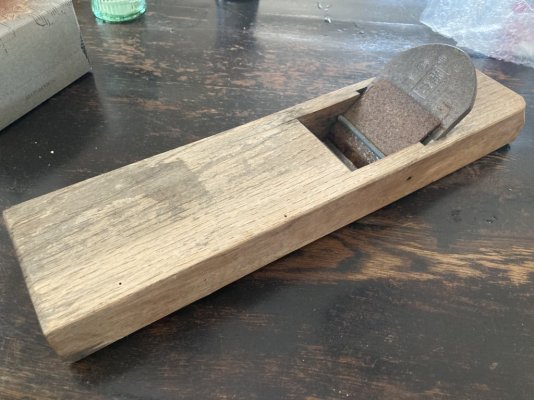

Als echte schaafnerd staat het opknappen en/of gebruiken van een Japanse schaaf al lang op het wensenlijstje. Voor diegene die er niet bekend mee zijn, een japanse schaaf is echt een ander stuk gereedschap dan een westerse schaaf (zoals een stanley no 4). Het doel is natuurlijk wel hetzelfde. Het grootse verschil (in eerste oogopslag) is dat je een japanse schaaf naar je toe trekt ipv van je af duwen.

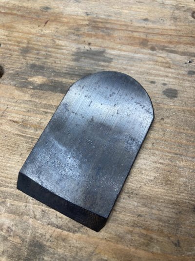

Onlangs heb ik via marktplaats voor 20,- een Japanse schaaf kunnen kopen. Het was duidelijk dat hij niet meer in nieuwstaat was, maar in het echt was het nog wel een slagje erger. Belangrijkste punten bleken: Schaafbeitel bleek verroest, incl dekbeitel, kleine barsten in het hout, houtworm gaatjes, zool bleek licht hol in 2 richtingen (pringel-vorm) en de pin om de dekbeitel te klemmen was krom (gaten bleken niet recht tegen over elkaar geboord).
Als het een westerse schaaf was geweest was ik er waarschijnlijk niet aan begonnen, maar als “leerobject” leek het mij een mooi project.
Als eerste heb ik de beitel, dekbeitel en pin verwijderd en de houten body 1,5 week in de vriezer gedaan bij -20 graden. De houtworm gaatjes leken al zeer oud, maar je weet maar nooit.

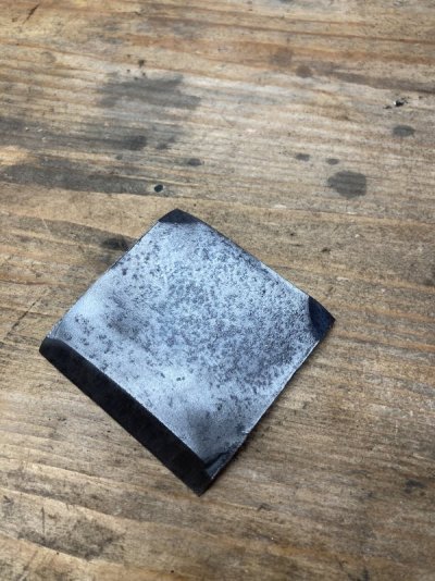

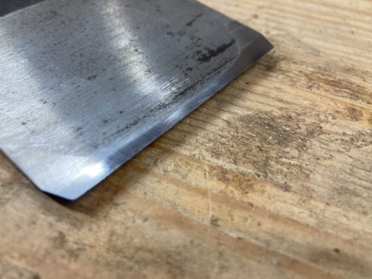

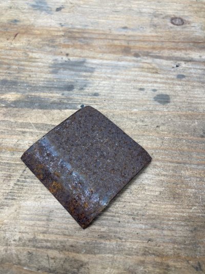

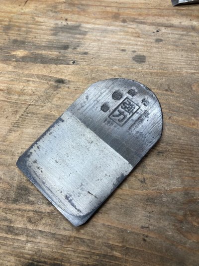

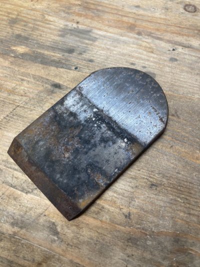

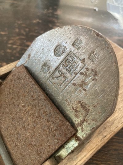

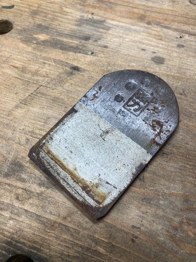

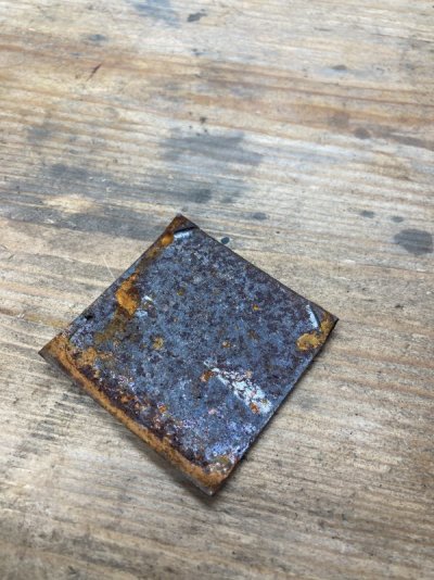

In de tussentijd kon ik aan de slag met de metalen delen. Als eerst ronde heb ik met een messing borstel de roest verwijderd. Hierdoor werd snel duidelijk dat alles een goede slijpbeurt nodig had om het eea op te knappen. Dus een lekker muziekje aan en accepteren dat je een middag moet slijpen op de slijpstenen. Gelukkig bleek de achterkant van de beitel nog wel goed hol (hoort bij een japans schaafijzer), maar was de vouw was verre van recht en vlak. Gaandeweg werd duidelijk dat de beitel mooi gelamineerd was en daarmee (volgens google) van betere kwaliteit was dan de meest goedkope varianten. Ook de aanwezigheid van Kanji tekens zouden moeten suggereren dat het niet de goedkoopste beitel is geweest, al heb ik nog niet kunnen achterhalen waar de beitel vandaan komt.
IMG_1632.jpegIMG_1633.jpegIMG_1634.jpegIMG_1635.jpegIMG_1637.jpegIMG_1638.jpegIMG_1639.jpegIMG_1648.jpeg
Na wat uurtjes zweten was ik zeker niet ontevreden over het resultaat.

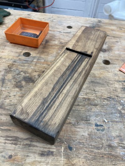

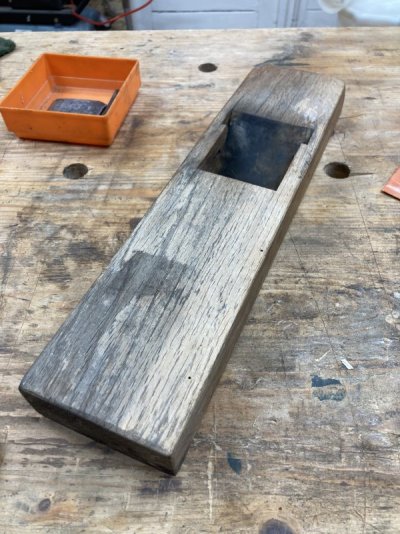

na 1,5 week wachten kon ik dan eindelijk aan de slag met de body (de dai). Deze was dus erg vervormd en verkleurd (eiken hout).

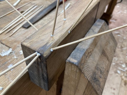

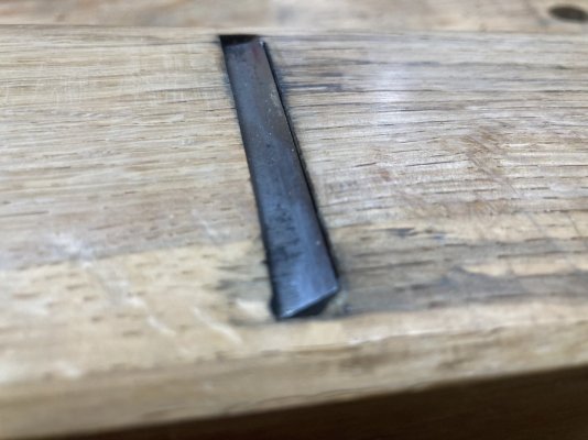

Als eerste heb ik de houtwormgaatjes gevuld. Door sateprikkers er in te lijmen en daarna af te steken waren ze nagenoeg onzichtbaar
En vervolgens de zool aangepakt en het schaafijzer opnieuw passend gemaakt
Hier ben ik echt wel even mee bezig geweest. Als eerst om op te zoeken “hoe het hoort”. Vooral de zool van een japanse schaaf wordt echt anders geprepareerd dan een westerse. Eigenlijk raakt alleen de rand aan de voorkant en vlak voor de mondopening het werkstuk en is de rest “hol”. Door eerst de zool weer vlak te schaven heb ik daarna met een schraapstaal de zool verder afgewerkt.

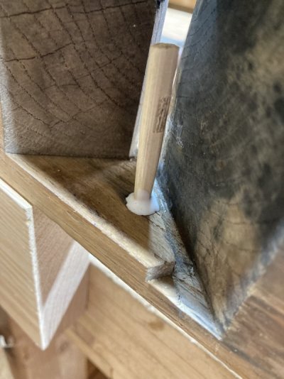

Daarna heb ik het gat voor de pin aan 1 kant opgevuld en opnieuw (nu recht) uitgeboord. Zodat de pin weer netjes recht in de dai gestoken kon worden.

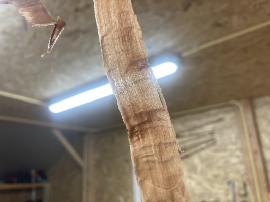

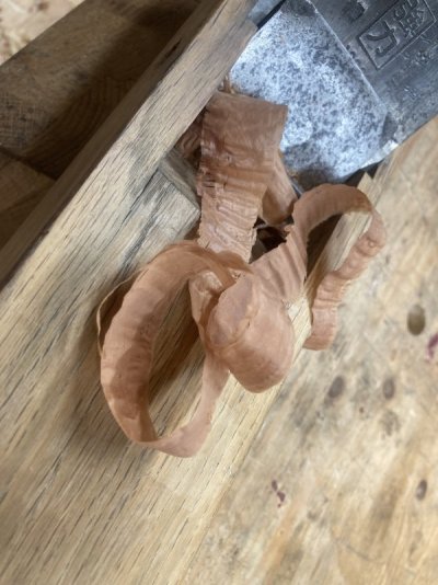

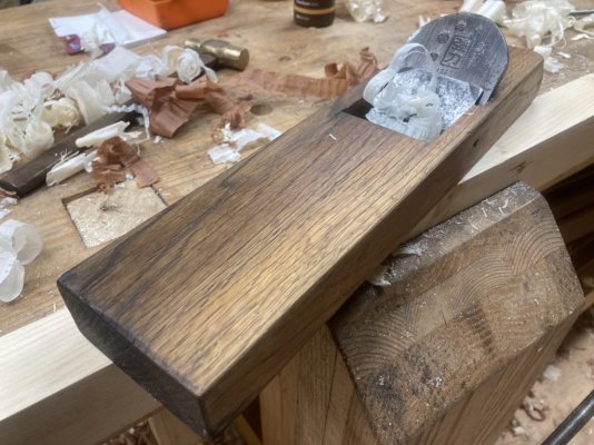

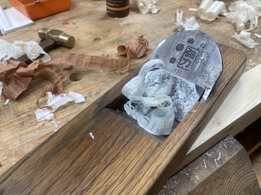

Na heel veel proberen, bijwerken, proberen, bijwerken, etc. Heb ik hem nu echt goed werkend. De schaaf neemt flinterdunne stroken af en glijd echt over het werkstuk. Als laatste stap heb ik de dai nog een laagje Danisch oil gegeven, want het eiken kon wel wat “voeding” gebruiken.
Het werken met een japanse schaaf is echt een nieuwe ervaring en ik zal nog een hoop meer van de nuances moeten leren. Vooral de houding van het naar je toe trekken is even wennen, maar ook wel plezierig. Ook het vast houden van de schaaf is echt anders natuurlijk. Ik merk wel dat het feit dat het zon dikke schaafbeitel is erg plezierig werkt. Hierdoor lijkt de schaaf, zeker bij moeilijk hout, toch echt beter door te schaven en minder te happen dan mijn westerse schaven.
Al met al een erg leuke ervaring en zeker een schaaf die ik vaker ga uitproberen om nog beter bekwaam in te worden. Iemand nog tips waarop te letten?
Het kan geen kwaad natuurlijk maar een pen die niet parallel zit is niet uitzonderlijk. De oplossing is de keerbeitel aan te passen door de hoek(en) te buigen. Eigenlijk een mooi kenmerk van de gedachten die achter het ontwerp van Japanse schaven zit.

Het uithameren van de beitel is wel lastig in het begin, hier voor zijn speciale tools maar kan ook met een hamer en een aanbeeld. Nodig omdat het bestaat uit twee soorten staal boven op elkaar zitten
Het slijten van het blok (Dai) is normaal, de beitel (Kana) zou minimaal tien nieuwe aan moeten kunnen.

Ik zie zeven stempels, geen graveringen eentje zal wel aangeven waar de plek is waar deze gemaakt is.
De grootte in het midden zal wel het merk zijn? Nummer geen idea
Vermoed ik dat deze voor een timmerman gemaakt is en niet voor een tempelbouwer en of "fine woodworker"

Het slijpen duurt erg lang, voor mijn nr3 kan ik een verse beitel pakken en door gaan.
Niet elke steen is geschikt het slijpen van de kana, het vlakken van de achter kan is een lang werkje voordat de schuine kant geslepen kan worden. Diamant is uit den boze omdat dit te veel weg neemt is mijn geleerd.

De kanji in de cartouche (het vakje) betekenen zoiets als "powerful" volgens een website die teksten in plaatjes kan vertalen. De overige inscripties zijn te klein en onscherp, maar misschien kun je met dezelfde methode daar ook iets mee. Via
