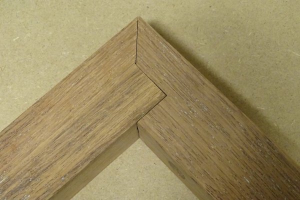

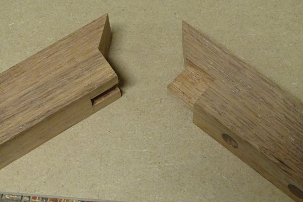

Heb even snel een poging gewaagd om een japanse verbinding te maken(kane tsugi).
Had 2 afvalstukjes gepakt,welke niet perfect zijn en heb de verbinding afgetekend.
Omdat er wat verschil zit in de maten van de 2 stukjes is het nog niet goed,denk ik.
Bij de volgende poging neem ik goed hout en neem ik de tijd.
Fouten mag je ook laten zien:(.

Ik vind er niet zoveel mis aan. Als ik die foto's zie van japanse meesters dan denk ik moet je niet met pensioen. Zijn meestal oudere heren. Die hebben dus de tijd en vele jaren ervaring. Bovendien zijn deze rare jongens meestal maar bekwaam in een ding. Desalniettemin vind ik ze uiterst kundig. Ik kan er niet aan tippen.

Ik vind het een knap staaltje houtbewerken. Gaat nog lang duren voordat ik daar ook maar in de buurt kom.
Om even een andere kijk op de zogenamde foutjes te geven. Houtbewerken is (in elk geval in het getoonde werk) vooral het verwijderen van materiaal. Van daaruit is iets pas een foutje als er ergens teveel materiaal weg is gehaald. Tot die tijd is het nog niet af.
Gezien de proefstukjes niet snel te kort zullen zijn, en uitgaande van het streven naar volledige aansluiting. Een prachtige verbinding die gewoon nog 'even' een beetje finetuning nodig heeft.
Daarbij, als je het al foutjes kunt noemen, perfectie is een richting, geen eindbestemming. (Ik trap er zelf ook vaak genoeg in.)
Oh en dat werkje is nauwkeuriger dan menig CnC machine betrouwbaar kan halen. Daar mag je best trots op zijn!

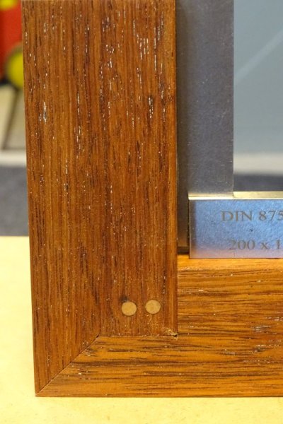

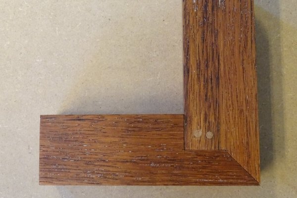

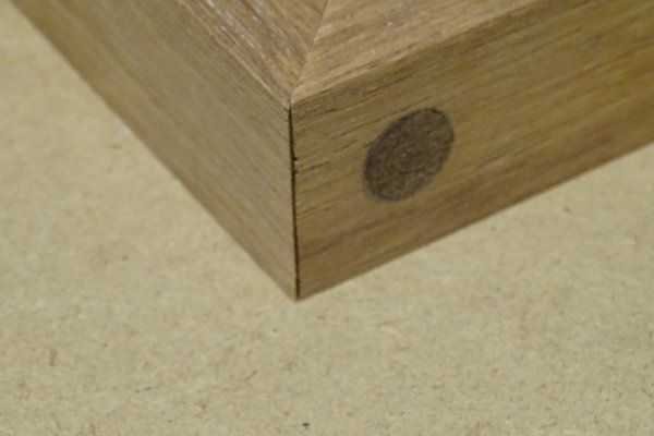

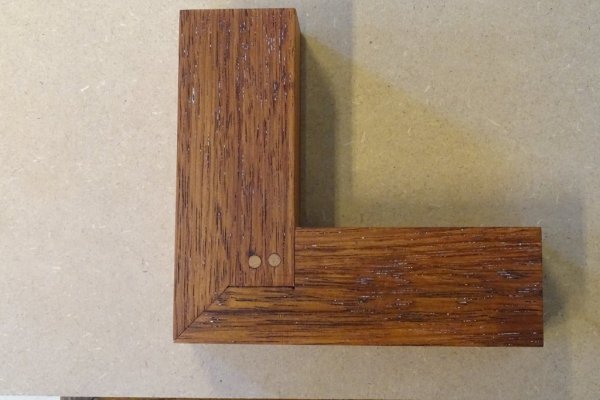

Heb even geprobeerd om het wat te fine tunen,maar omdat het hout niet rondom perfect haaks is(wat ik wist)blijf je altijd zitten met een perfecte aansluiting.Het was meer een ingeving van,ik ga even een japanse verbinding maken.Heb er verder 2 deuvels in gemaakt(normaal is dit een blokje) en het zit muurvast en de hoek is haaks.Dit alles zonder lijm,deuvels eruit tikken en je kan het los trekken.Heb gisteren wat leuk japans speelgoed binnen gekregen en het wordt al een leuke verzameling gereedschap.Nu verder oefenen!!!.

Verdomd . Ik zie het, zeker 0,1 mm mm uit het lood!
Ha, ha, mooi stukje werk. Aan het eind van de kerstvakantie heb je het onder de knie als je zo doorgaat:)
