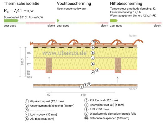

Ik heb nog maar even een juiste tekening gemaakt van mijn dak.
4 t/m 10 is nu de situatie.
Ik denk dat 7, 8 en 9 een deel zijn, 7 is zon witte gelakte board plaat die denk ik gelijmd is tegen de EPS en 9 is en dampdoorlatende doek/folie onder de pannen.
6, de PIR platen heb ik met kit gelijmd tegen 7 aan, kieren en naden zijn dicht gezet met flexible pur, schoon gesneden.
5 is Vast-R tape wat strak in de hoeken en over de naden zijn geplakt, vervolgens ia daar alu tape overheen geplakt en zo ook over de balken zo als de rode lijn aangeeft.
1, 2 en 3 moeten nog worden geplaatst.
3 was de bedoeling om daar alu folie te plakken/spannen.
Is dat verstandig, of kan ik daar beter een dampdoorlatende doek voor gebruiken?

Warme kant is dampdicht, er is geen thermisch verloop in een spouw, dus dat kan in principe gewoon. Het is alleen overbodig als je de rest goed hebt gedaan. Je grootste risico zit in de meest hoogwaardige isolatie aan de warme kant en het eventueel aanwezig zijn van een dampremmer onder de buitenste isolatie, wat echt een probleem zou zijn.

Ik weet niet hoe en wie de bovenste laag isolatie heeft aangebracht. als dat reeds aanwezig was zou er ook een dampremmer aanwezig moeten zijn. Nr 7 kan ook zo fungeren en dan sluit je dus vocht op wat nooit meer weg kan. Sowieso een ernstig risico, maar dan kun je maar beter proberen om alle damp zoveel mogelijk tegen te houden. Isolatie in 2 stappen is vaak vragen om problemen.
7 t/m 10 is het dak zo als het in huis in 2000 is gebouwd.

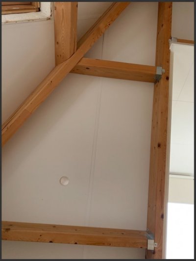

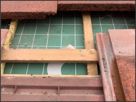

Hieronder 2 oude foto's, de 1e foto kan je goed de groene dampdoorlatende laag zien.
De 2e foto is voor de na-isolatie project.
Ik had eerder al begrepen dat ik het dampdicht moest maken, vandaar ik het zo goed hebt dicht geplakt en mijn idee was om laag 3 te doen met alufolie.
Laag 2, underlayment lijkt overbodig aangezien laag 1 gipsplaat wordt, maar dan kan ik nog iets vast schroeven met korte schroefjes zonder dat ik door laag 3 heen gaat.
