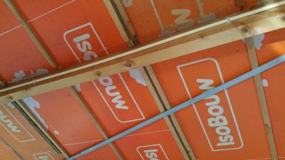

Ik heb boven mijn woonkamer een iets schuin dak als volgt:
balken 55x150 hoh op 117 cm, met daarop isobouw dakplaten - zo te zien aan de binnenkant chipwood en daarop een laag piepschuim.
Vroeg zat daar een vlak spaanplaat-met-plastic schrootjes plafond onder, maar dat gaat er uit (is er al uit).
Bovenop ligt dakleer en daarop, omdat de vorige eigenaar het dakleer niet mooi vond, stalen platen met dakpanprofiel.
Nu willen we ofwel tussen ofwel op de balken aftimmeren, met vuren planken in 18/25 mm dik, beetje afhankelijk van de breedte. We leven in een tijd waarin het woord isolatie op ieders lippen ligt, dus ik zou er wel voor voelen e.e.a. verder te isoleren.
De vraag is nu: kan dat? Ik lees verschillende verhalen, dat het kan, of dat het niet kan, omdat het dak al geïsoleerd is.
Kan ik er gewoon 150 mm glaswol tussen doen, dampremmend folie er overheen en aftimmeren? Of loop ik dan het risico op vochtproblemen? Of is andere isolatie dan glaswol beter?

Het heeft met de Rc verhouding te maken van wat er zit en wat je toevoegd, oftwel wat ligt er nu?
Bijna altijd wordt er in dit soort gevallen klimaatfolie aanbevolen.

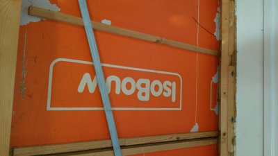

De oranje platen liggen wel op z'n kop.

Nou de schoorsteen is vervangen en inderdaad, boven het oranje vlak ligt 10 cm piepschuim, dan dakleer en dan stalen dakpanprofielplaten. Mijn vraag: wat mag ik tegen het oranje vlak aan aan isolatie aanbrengen en aan welke kant daarvan moet dan nog dampremmende folie als ik er houten dakbeschot (zeg 18 of 25 mm dik) overheen wil maken?

Je huidige isolatie platen moeten ook voorzien zijn van een dampremmende laag.
Deze zou tussen de piepschuim en de oranje plaat moeten zitten.
Dus heb je al 2 dampremmende laag in je dak zitten.
1 binnen en 1 buiten.
