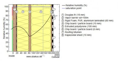

Met dit programma kan je een beperkte simulatie doen.
https://www.ubakus.de/u-wert-rechner/?

Ik heb de opbouw gesimuleerd van binnen naar buiten, met een sd=100 mm folie ipv de Intello Plus (wordt aangegeven als sd=75) en 60 mm PUR. Geeft relatieve luchtvochtigheid van plm. 83% bij het dakleer. Enige nadeel is dat ik niet echt iets voor mijn dakpanplaten kan vinden. Deze zijn volgens mij aanzienlijk luchtiger dan de 'trapezoïdal sheets' van metaal die ik nu gekozen heb, en scheelt duidelijk; zonder deze laag kom ik op 78%.
Als ik de PUR laag dikker maak, gaat de die 83% iets omlaag, bv. 80 mm geeft 82%, en 150 mm geeft 81%.
Aan de andere kant: als ik de huidige opbouw simuleer, komt er 100% uit ter hoogte van het dakleer. Gelukkig is er net een schoorsteen geplaatst voor een houtkachel en zat ik er onder piepschuim e.d. op te vangen, en ik heb geen nattigheid gevoeld.
In ieder geval denk ik dan, dat als die 'hoogste relatieve luchtvochtigheid in de constructie' de waarde is om op te sturen, het met extra isolatie beter wordt.
Hét kritische kenmerk van het isolatiemateriaal blijkt de dampdichte afdekking met aluminium aan beide zijden te zijn, alles met mu=1000000 voldoet, alles zonder geeft condens.
