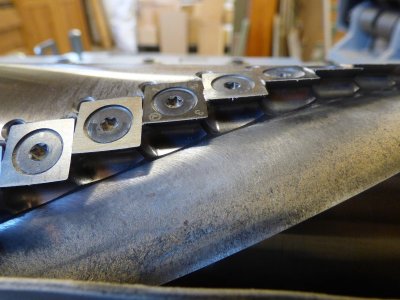

Heb net een foto genomen, zo ziet het er uit ongeveer 6 maanden na de laatste wissel/schoonmaak.
Ik werk dan wel voornamelijk met hardhout nu, en als ik soms een ganse dag den sta te schaven dan zit er wat hars onder maar dat gaat vanzelf weer weg als je hardhout schaaft
