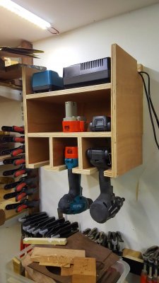

Zeau.. Panasonic is binnen en wat een verademing! Geen zwabber en wat een powerrrr! Het kan dus wel degelijk..
Ikke happy camper. Gelijk goed aan het werk gezet. Op zolder even wat grote gaten in balken geboord en onder moeiljke hoek schroeven en van de nood een deugd gemaakt en er een opbergsysteem voor gefixt.. Handig, dat pinterest.. Mooi? neh, praktisch, da wel.. :)
Bekijk bijlage 69587
Hé handig opgeborgen :) Dank voor de tip
