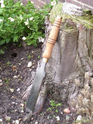

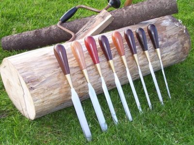

“Bij het maken van beitels en messen komen mijn interesses in hout, staal en gereedschappen mooi samen. Ik begon met een setje van 5 beitels (zie foto hieronder), in verschillende breedten. De smalste 6 mm, de breedste 25 mm. Voor de handvatten gebruikte ik kersen, walnoten en gouden regen hout , waarvoor ik de bomen zelf heb gekapt en gedroogd. Dat maakt zo’n stuk gereedschap heel persoonlijk.”
Het setje beitels waar alles mee begon.

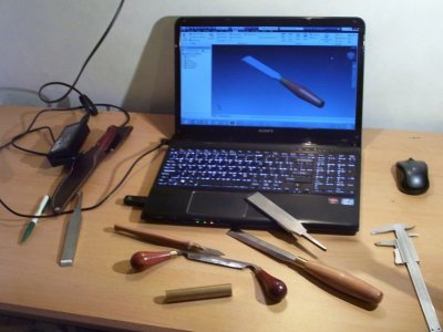

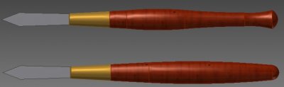

Voordat definitief aan een stuk gereedschap begonnen wordt, worden er eerst op de computer tekeningen gemaakt en in de werkplaats houten modellen gemaakt…
Ik ben wat het ontwerp betreft lichtelijk kritisch tot aan het perfectionistisch toe en een ontwerp moet gewoon kloppen! Zowel op het oog, in de hand als tijdens het werk.

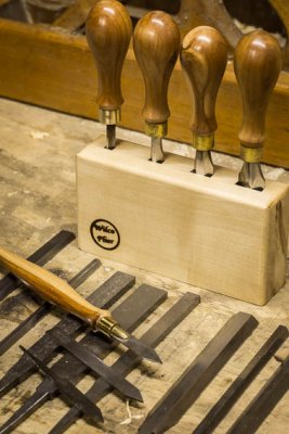

Beitels en afschrijfmesjes in wording. Op de achtergrond een setje korte beitels met appelhouten handvaten in esdoornen beitelblok.

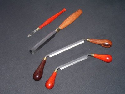

Welke gereedschappen maak ik?

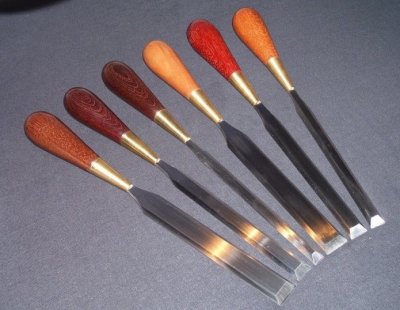

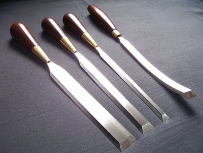

Voornamelijk beitels, waarvan de ‘paring’ beitels het belangrijkste type vormen. Mijn paringbeitels typeren zich door het druppelvormige handvat dat voeliend overgaat in een taps messing gedeelte. Het messing gedeelte fungeert ook gedeeltelijk als een ‘socket’ verbinding, zoals in het Engels de socket chisels. De beitel zit tevens in het handvat gefixeerd door de arend. Zie hieronder wat foto’s.
Een set paring beitels met rechts een speciaal gemaakte beitels voor het maken van gitaarhalzen.
Andere gereedschappen:

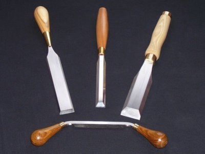

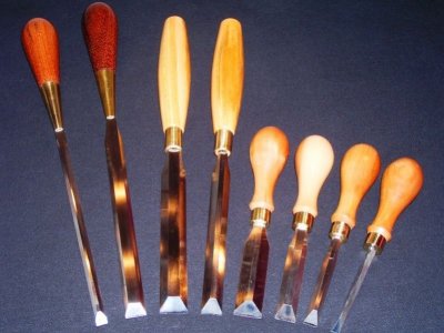

Haalmessen (onder), standaard beitels (midden), timber framing beitels (rechts)…
Beitels voor het vormen van gitaarhalzen…
Standaard beitel en timberframing beitel…
Afschrijfmes en een set haalmessen…
Standaard messen…
