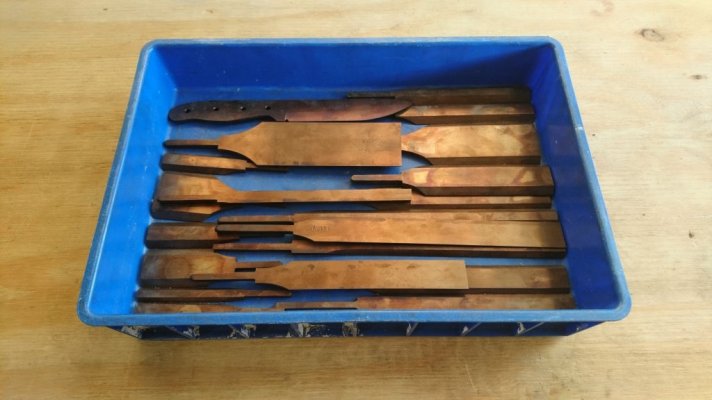

En weer een stapje dichterbij! Vandaag heb ik de beitels opgehaald bij de harderij. Tijd voor de volgende stap, het oppoetsen en slijpen van de beitels. Dat zijn bij elkaar ook nog heel wat stappen die doorlopen moeten worden maar na het harden wordt alles makkelijker vind ik ;-).
Ook het draaien van de handvatten is een mooie klus de komende tijd. Gelukkig heb ik vier weken vakantie dus dat moet ook goedkomen.
Teruglezend zie ik dat een van de eerste berichten die ik over dit project gepost heb op dit forum van februari 2019 zijn! Wow, toen was Corona enkel nog een overgewaardeerd biertje! De tijd vliegt!
Wordt vervolgd!
