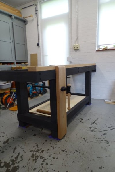

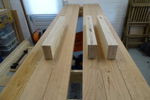

Ben begonnen aan mijn nieuwe werkbank,en de top zal bestaan uit kers.
Ik zal hier wat draadbouten bij gebruiken.Volgens mij reageert kers ook op ijzer
en zal ik rvs moeten gebruiken.Zijn er leden dit dit weten?
Handtools only
3 nov 2018
1.077
1.276
de buurt van den bosch

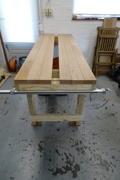

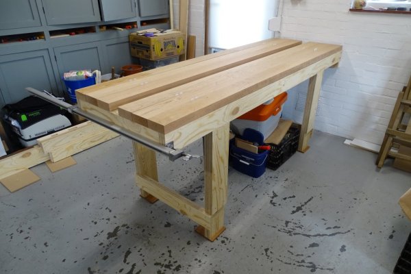

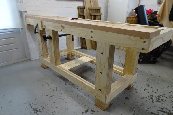

Heb een tijdje terug wat platen gehad bij een bedrijf.(ik denk multiplex grenen.)en besloten om daaruit een onderstel te maken voor mijn werkbank.
Bij een vriend laten zagen in stroken van 14 cm en 10 cm.
De poten zijn 14 cm breed en worden 9 cm dik.De regels zijn 10 cm breed en worden waarschijnlijk 5.4 cm dik.Mischien dikker ,ligt eraan wat ik nog overhoud.(Zijn 2 platen van 244-125 cm) 18 mm.
Het is allemaal gelijmd en hier en daar zie je nog een schroef maar die worden vervangen door deuvels.
Ik heb even een opstelling gemaakt van hoe het gaat worden maar het wordt allemaal nog wat steviger.
De balken bovenop zijn van kersenhout en het onderstel krijgt ook nog een kleurtje.
Er komt een leg vise aan met een houten spindel(wordt voor mij geregeld in oostenrijk).
In het midden van het blad komt nog een balkje om de ruimte op te vullen en zonodig dat ik het weg kan halen.
Onder het blad komen nog diverse balkjes voor stevigheid en gewicht.Maar het is nu al stevig.
En onder het werkblad komt nog een blad om wat spullen of gereedschap op te zetten.

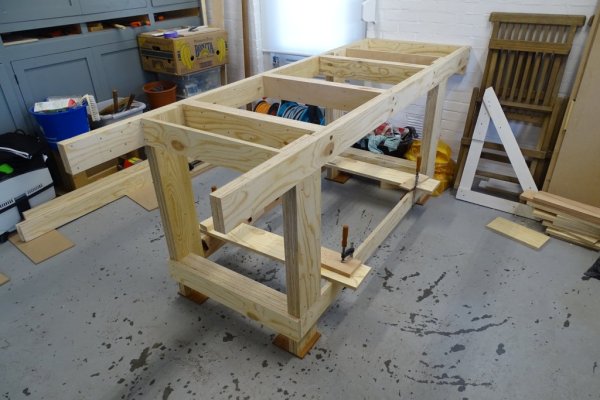

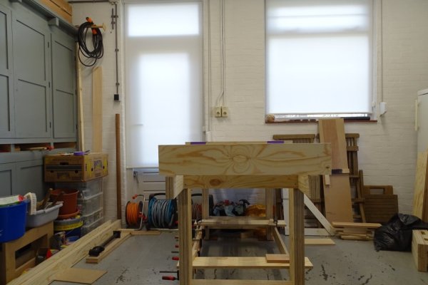

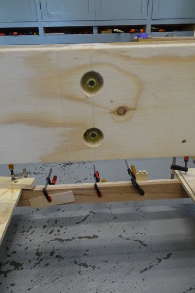

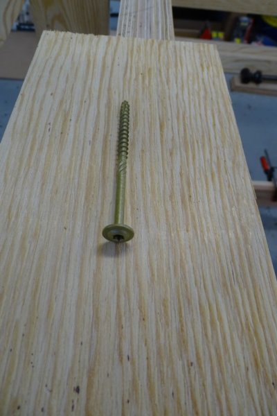

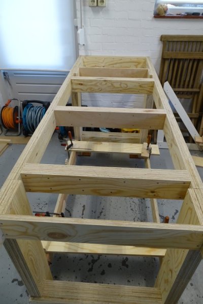

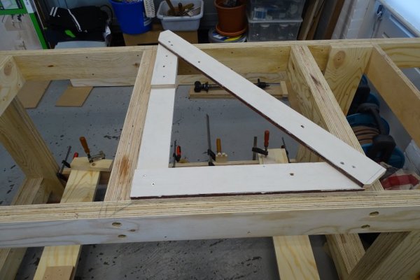

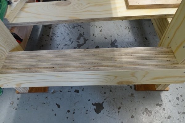

Ben weer een stuk verder met mijn onderstel van de werkbank.
Heb de meeste dwarsbalkjes al bevestigd,hiervoor had ik wat schroeven meegekregen
vanuit een klant van mij uit oostenrijk.(wordt veel gebruikt in de houtbouw daar).
Verder even snel een 3-4-5 steek gemaakt om te kijken of het haaks is.
Ziet er allemaal nog vlak en strak uit.

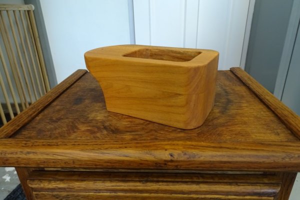

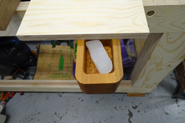

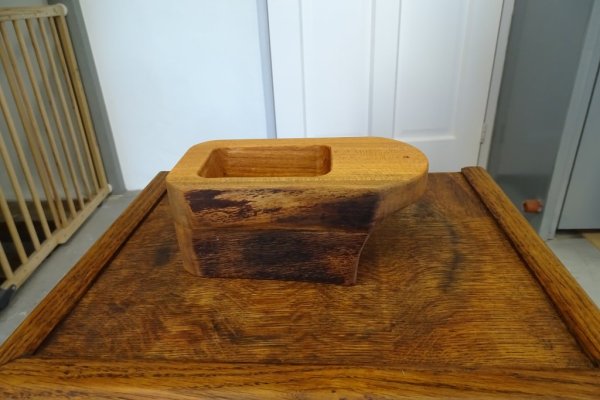

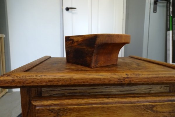

Ben aardig opgeschoten met het onderstel van mijn nieuwe werkbank(geen foto,s).
Het is zo goed als klaar alleen nog een blad maken waar ik wat gereedschap en hout op kan leggen.
Had nog een stukje kwartiers kersen liggen deze heb ik door midden gezaagd en op elkaar gelijmd.
Dit wordt mijn bakje waar ik een stukje wax in heb liggen.
Is niet perfect afgewerkt want het komt onder het werkblad en dus uit het zicht.
Aan 1 kant heeft de schors gezeten en heb dit erin verwerkt.

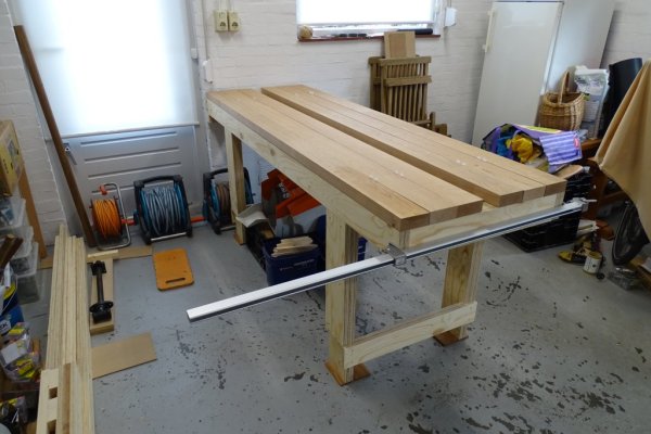

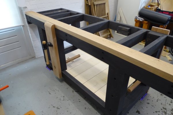

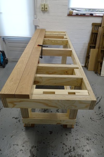

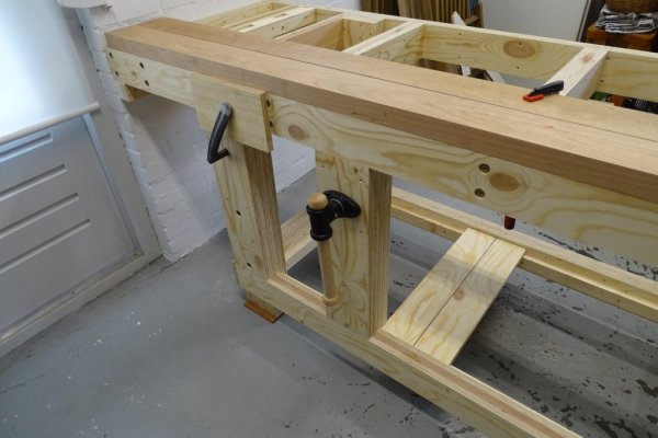

Het gaat allemaal niet zo snel,maar elk weekend een stukje verder.
Ik heb een verstelbare bankschroef gemaakt(pootklem),deze kan ik op 4 plaatsen bevestigen.
Hiervoor maak ik nog wat houten pinnen met draad erop zodat ik ze kan vastzetten.
(zit nu nog met wat schroeven vast.) Het hout voor de buitenste bek wordt kersen.Heb ook alvast de gaten geboord voor de holdfast.
Aan de andere kant komt een vaste pootklem(legvise)met een houten spindel.

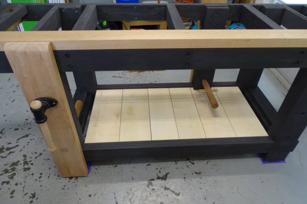

Heb mijn onderstel voor de eerste keer met milkpaint(caseineverf) behandeld.
Doe dit nog een keer en dan een laagje hennepolie erover heen.Dit haalt de
werkelijke kleur naar boven.Even snel kijken naar de kleurcombinatie.
De houten spindel moet nog even wachten.De draaiers zijn nog niet tevreden.
Kersenhout wordt ook nog in de olie gezet.

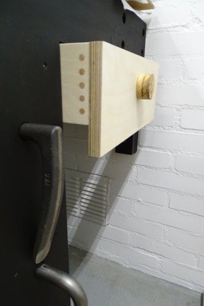

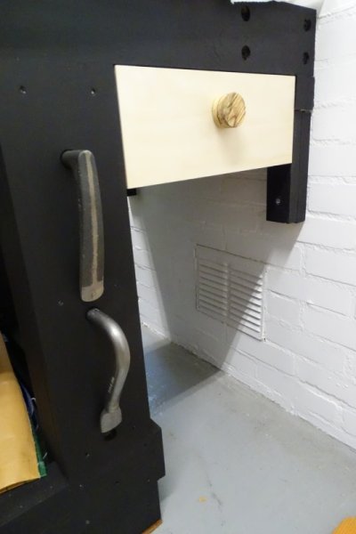

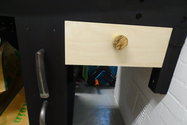

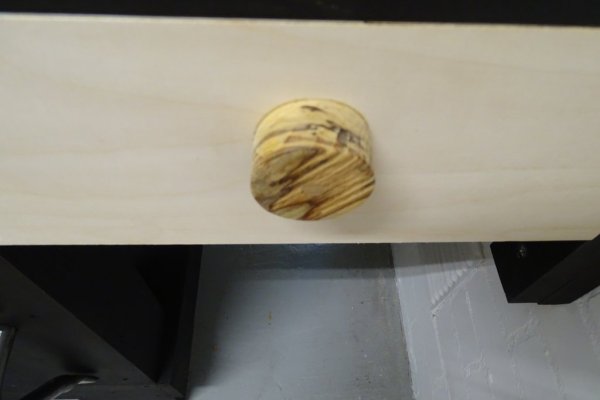

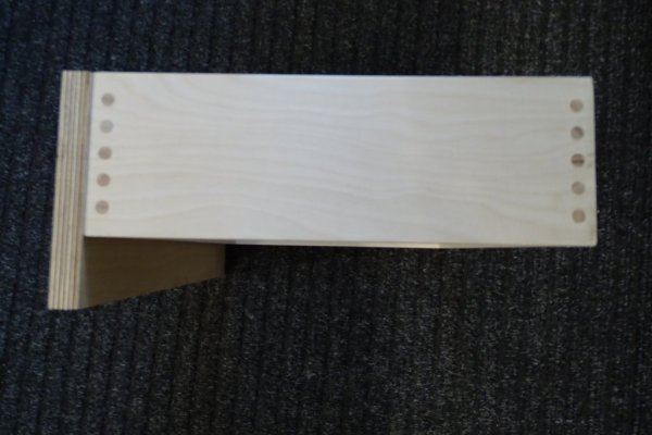

Het is eigenlijk geen weer om te klussen maar ik was benieuwd hoe mijn lades eruit komen te zien onder de werkbank.Gewoon van berken multiplex gemaakt,heb ik genoeg van liggen.(18mm)
Met een deuvelmal en de booromslag gaten geboord en deuvels van 6 cm lang gelijmd en er in getikt.
Is stevig genoeg.Bodem moet ik nog zagen en wordt gelijmd en met kleine spijkertjes vastgezet.
Had nog een mooi stukje beuken liggen en daar een knop uitgezaagd.Wordt daarna nog in de olie gezet.
Zijn niet de beste foto,s maar het is wel duidelijk.
