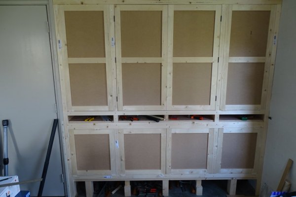

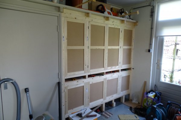

Ben begonnen met het ombouwen van mijn garage naar een hobbyruimte.
ga eerst een gereedshapskast maken(toolcabinet),zodat ik makkelijk
bij mijn gereedschap kan.kast wordt ongeveer 2.20 hoog.2.20 breed en 50 cm diep.
Ziet er nu nog rommelig uit,maar er komen nog diverse deurtjes in ook in de kast
waar ik nog van alles aan op kan hangen.garage is ongeveer 6.00 bij 5.00 meter.

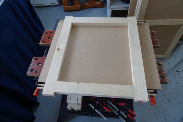

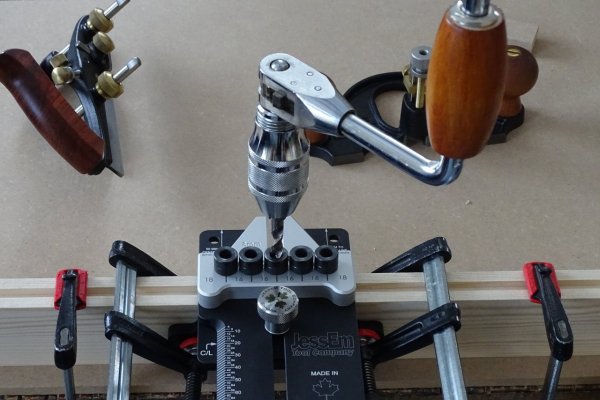

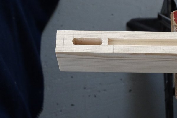

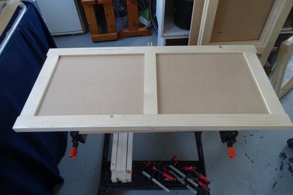

Ben begonnen met de deurtjes voor mijn kast,zijn 4 deurtjes van +/_ 100 cm lang en 50 cm breed,
en 4 deurtjes van 55 cm lang bij 50 cm breed.de gaten voor de pen en gat verbinding boor ik zoveel mogelijk uit(..hoef je niet veel weg te hakken.)de groeven doe ik met een ploegschaaf en grondschaaf.de kleine deurtjes maak ik rondom met lange deuvels,12 cm en uit ervaring kan ik zeggen dat dit goed werkt.wordt allemaal nog in de grondverf gezet en daarna afgelakt.

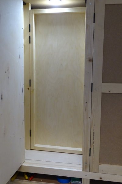

Heb de deurtjes nu allemaal af,de 2 middelste zijn al van scharnieren voorzien.
De resterende deurtjes heb ik vastgezet met opvulplaatjes,kan deze nu verder
op de goede maat maken en vastzetten met scharnieren.
Ga daarna de deurtjes eruit halen en kunnen daarna afgewerkt worden met
gronden en aflakken.

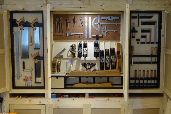

Goedemiddag,

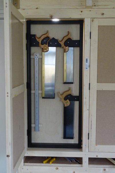

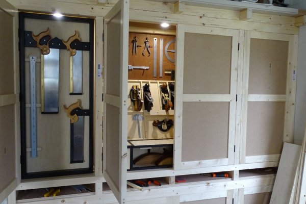

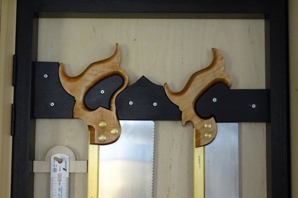

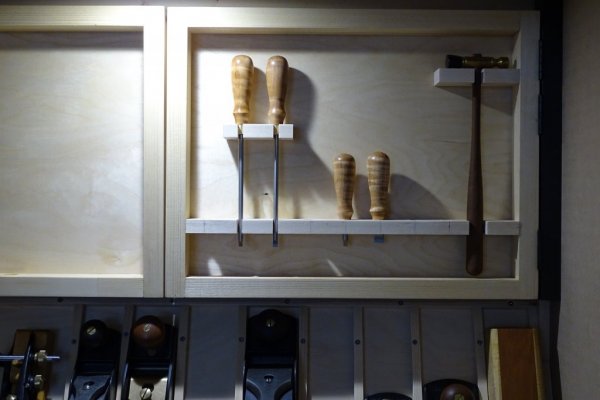

Heb weer wat kunnen klussen,zo heb ik wat afteken gereedschap op kunnen hangen in het midden gedeelte.
Een deurtje gemaakt voor mijn mooiste zagen,had dit ophangsysteem een keer ergens gezien en vond dit prachtig.
Dit is de eerste keer dat ik wat gemaakt heb met een figuurzaagje,en vindt het aardig geslaagd.
De schroefjes worden nog vervangen door deuvels,dit oogt toch mooier.
heb het zaagje nog even los in de deur gezet maar deze komt daar nog te hangen.
Omdat alles met de hand wordt gemaakt duurt het wel lang en door de weeks ben ik zelden thuis,ik heb de tijd maar vindt het wel fijn dat ik steeds meer gereedschap zo uit mijn kast kan pakken.
Groetjes,
Edwin

Zo!
Dat ophangsysteem van de zagen oogt inderdaad erg fraai. Het zal flink wat werk zijn geweest, maar dan heb je ook wat. Zeker overzichtelijk zo.

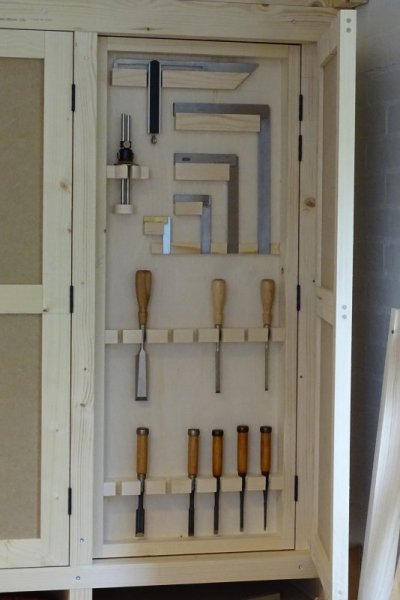

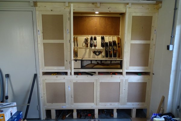

Heb de laatste tijd niet veel kunnen doen,veel gewerkt, overstaan met feestdagen(vrachtwagenchauffeurs begrijpen dit wel)en zijn ook nog eens begonnen met de aanleg van de tuin.Maar ik heb gisteren toch weer een deurtje af kunnen maken in mijn gereedschappenkast.waar alles aan hangt en vastzit maak ik nog op kleur met beits (ebbenkleur),hetzelfde als het deurtje waar de zagen in hangen.Sommige beitels zitten nog in kratten en deze komen er nog in,en sommige moet ik nog een keer kopen.
Kan nu verder met de ruimte achter deze deurtjes want ik heb nog wel wat op te hangen.
tot zover deze kleine update.
groetjes,
Edwin

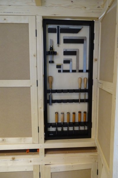

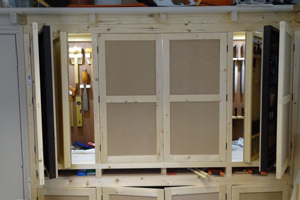

Heb eindelijk mijn rechtse deurtje af kunnen maken.Op dit moment heb ik de tijd niet.de laatste 6 weken is het zo druk met het aanleveren van goederen in oostenrijk en zwitserland ivm hagelschade dat ik doodmoe thuiskom.over een paar weekjes vakantie en dan hoop ik weer wat meer tijd te hebben.het voorfront is nu zo goed als klaar.

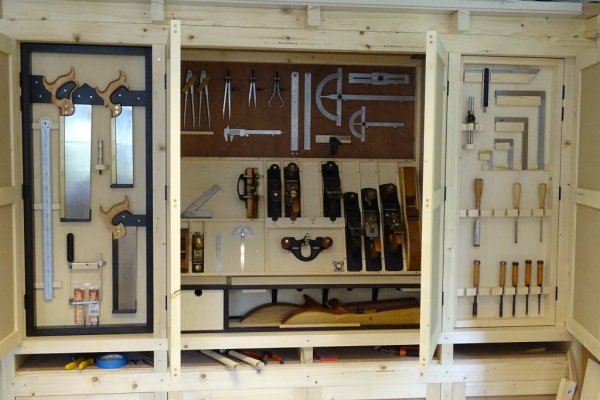

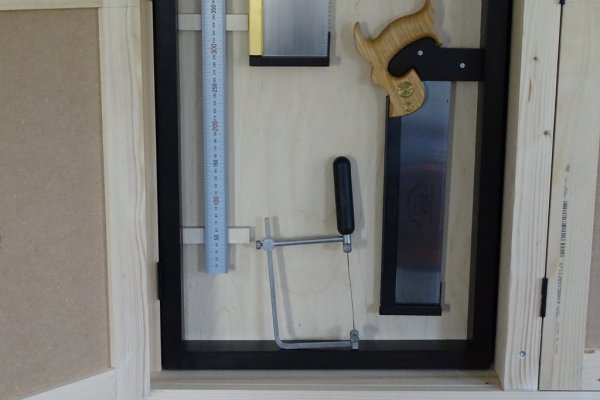

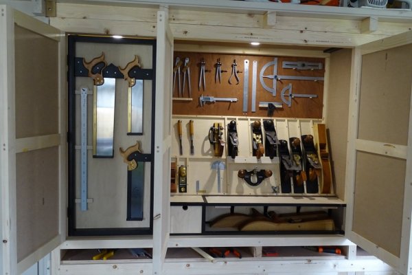

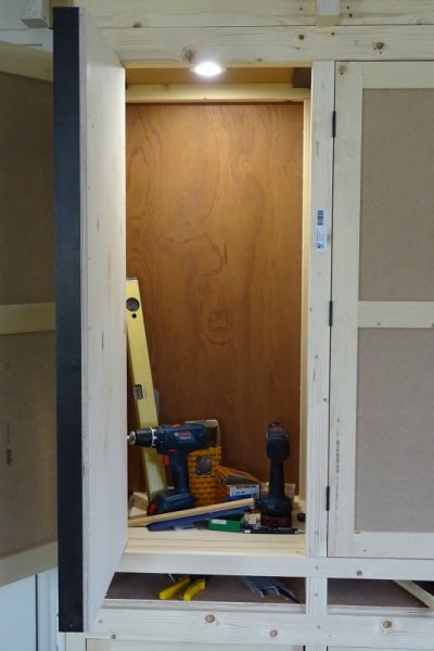

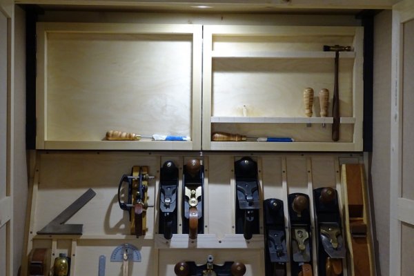

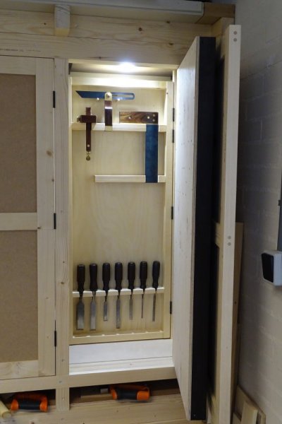

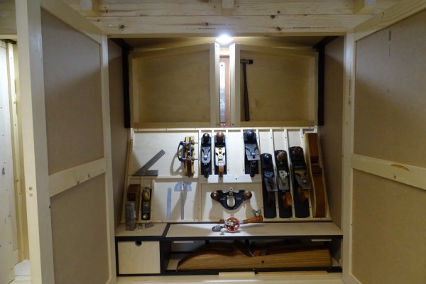

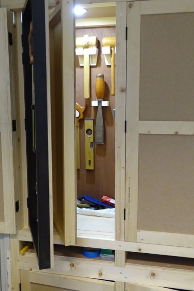

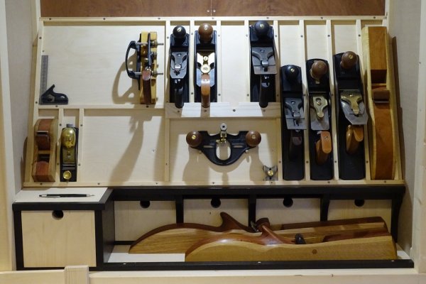

Heb nu alle deurtjes af,zijn 10 deurtjes waar ik mijn gereedschap aan kan hangen.
Op de voorste deurtjes komen aan de binnenkant mijn japanse zagen te hangen.
Links aan de achterwand heb ik al wat gereedschap hangen wat ik niet zo veel gebruik,
daarvoor zit een deurtje wat nu nog leeg is en daarvoor zit mijn deurtje met zagen.
Aan de rechterkant heb ik aan de wand diverse vijlen hangen,daarvoor zit een deurtje
met ook weer wat gereedschap dat ik niet zo veel gebruik.onder in het deurtje
hangen nooitgedagt beitels die ik na mijn opleiding mocht kopen.(36 jaar geleden).
Daarvoor zit weer een deurtje met divers gereedschap.

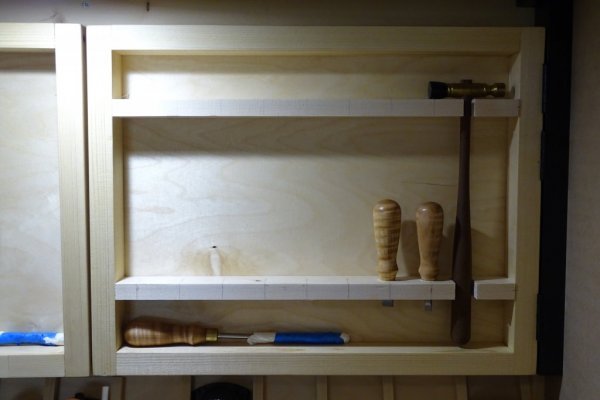

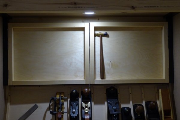

In het middengedeelte heb ik voor mijn aftekengereedschap ook wat kleine deurtjes
hangen,daar komt een hamertje te hangen om met mijn houten schaven te werken.
en nog wat schroevendraaiers en mijn spookschaven.
Er zitten 42 scharniertjes in verwerkt,had ik het nog niet onder de knie dan nu zeker wel!!!

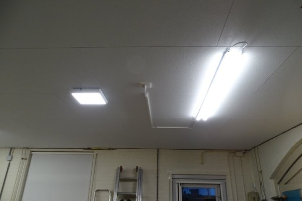

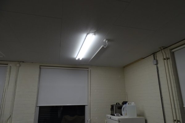

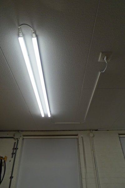

Ik was mijn oude plafond helemaal zat en besloten dit ook aan te pakken.Oude gipsplaten eruit en nieuwe plaatjes erin.nadat het oude plafond eruit was kwam ik nogal wat gekluns tegen van de vorige eigenaar,dit gelijk goed aangepakt.Ik had nog wat ledlampen liggen en deze ook gelijk aangesloten.Er komen nog afwerklatten langs de muur,mooi afkitten en de muren sausen.Daarna weer opbouwen van de werkplaats.Heb bij Rick een paar mooie balken gehaald van kersen voor mijn nieuwe werkbank en een houten spindel wordt geregeld bij een klant van mij in oostenrijk.Maar zover zijn we nog niet.
