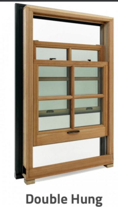

Het laat me niet los:unsure::sneaky:
Nog enig speurwerk en Engelse zoektermen geven resultaat op Double Hung Window. Bedoel je een raam zoals op deze foto?
Ik vond hierover een verhelderende video op YT die doe ik er gelijk maar even bij…..
