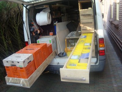

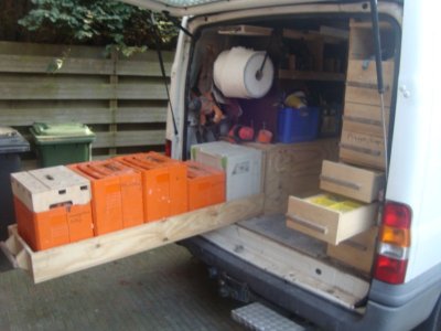

Hierbij de foto's:
De foto's staan wat door elkaar. maar als de bus vol rotzooi staat, wat soms voorkomt:), kan ik toch altijd bij m'n voornaamste gereedschappen en schroeven.

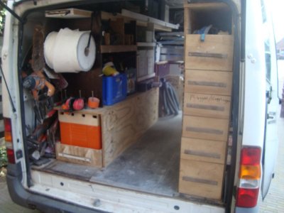

Ik heb geen systainers, maar ToughSystem koffers van DeWALT. Heb dat zelf toegepast bij mijn bus. Die koffers hangen waardoor je ze heel makkelijk in- en uit kan laden. Maar het vergt wel een flinke investering als je veel gereedschap hebt. En als je veel materiaal meeneemt kan je dus niet bij je gereedschap. Je zou het (op kleinere schaal) toe kunnen passen bij de schuifdeuren, dan heb je dat probleem niet.
Zelf inrichten is ook veel leuker dan laten doen. Al breek je soms je hoofd hoe je alles een plek wil geven in zo'n toch krappe ruimte.
Hier een paar foto's ter inspiratie ;)

Bedankt! De airlinerails en spanstangen komen bij Würth vandaan. Onze bevestigingsmaterialen leverancier. Die hadden destijds een actie daarmee, toen ik met de inrichting bezig was, voor een complete set van 4 spanstangen en 4 airline profielen. Heb er zelf extra rails bijbesteld zodat je meer flexibiliteit hebt qua plaatsing en voor de te vervoeren materialen. Is van hun Orsy Mobil catalogus.
In principe kan je dit bij elk bedrijf krijgen die gespecialiseerd zijn in bedrijfswageninrichting.
De verlichting komt via otoparts.nl. Is eigenlijk interieurverlichting voor campers, maar werkt net zo goed in een bedrijfswagen ;)
Het model wat ik heb gebruikt verkopen ze niet langer, maar die link is een alternatief wat er erg op lijkt. Ook LED. Wel prijzig, maar ik wilde een geringe inbouwhoogte zodat ik niet telkens m'n hoofd stoot tegen zo'n grote verlichtingsarmatuur. Daarom voor dit model gekozen. Nog geen 2cm inbouwhoogte, dus goed weg te werken.

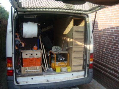

Hier nog een foto van de zijkant. Moet zeggen dat ik dit achteraf toch anders had gedaan. De tafelzaag gebruik ik veel minder dan gedacht, dus om die permanent mee te nemen is toch zonde van de ruimte. Misschien dat ik het nog eens aanpas. Dan neemt de afkortzaag zijn plek in. Dan heb ik achterin weer ruimte voor ander spul.

Goed gezien :) Dat zijn korte rijplaten. Die zaag is wel te tillen, maar zeer onhandig vanwege het formaat. En soms komen ze ook van pas op andere plekken.

Fantastische inrichting. Zelf gebouwd? en wat heb je onder de kisten links zitten? bij de metalen strips. en als je een keer tijd hebt zou je dan nog wat foto's kunnen maken voor ideeen

Marcel, dank je. Ja, zelf ingericht. Een ex-collega reed eerst met deze bus en heeft hem ingericht toen de bus net nieuw was. Op een gegeven moment voldeed dat niet meer voor mij en werd ik het zo zat dat ik een paar jaar geleden alles eruit gehaald heb. Compleet leeg en toen opnieuw begonnen. Zijn wel flink wat uren in gaan zitten, maar dan heb je ook wat.
Onder die koffers liggen m'n geleiderails en een freesmal voor scharnieren (niet op foto).
Hier nog wat extra foto's. Nog niet zo lang geleden een bankschroef ingebouwd. Altijd handig.

echt fantastisch alles gemaakt van betonplex met metalen profielen van 25x25x25x2 mm ? zelf binnenkort iets gelijkwaardigs maken superveel goede ideeën voor mijn bedrijfsfunctie iets aanpassen en iets verkleinen om in een caddy maxi te proppen

Betonplex inderdaad. Meeste is 12mm, maar de horizontaal liggende delen zoals de vloer en schappen zijn 18mm antislip. En aluminium profielen 20x20x2 en 15x15x2.
