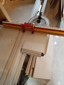

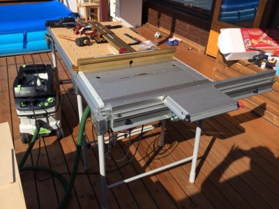

Ik wilde vandaag mijn incra ls monteren op mij diy mft tafels. Toen zag ik die bijdrage van de zwarte workbench en besloot ik geen t-tracks te monteren maar een geboorde mdf plaat. Nu past ie meteen op mijn mafell zaagtafel. Ik had geluk bij het monteren. Uit de eerste zaagtest bleek een afwijking van 0.02 mm (digitaleschuifmaat) bij een lengte van 50 cm.
Niets meer aan doen. Dit verschil is verwaarloosbaar.

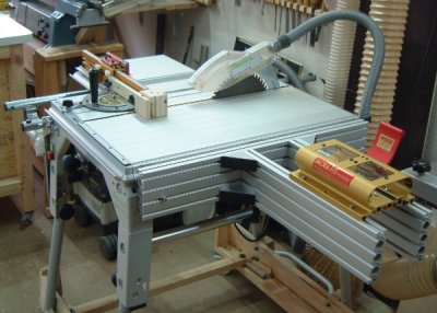

WR194 wil toch een Incra verstekgeleider op de roltafel? Dan zijn de bovenstaande voorbeelden toch niet de juiste? Bij de eerste foto zit de verstekgeleider in de CS70 en niet in de roltafel. Dat heb ik zelf ook gedaan (zie hier). Misschien kan hetzelfde ook op de roltafel, namelijk daar een stukje uit halen en er een Incra rail in plaatsen. Bij de CS70 ging dat gemakkelijk omdat de Incra rail even dik was als het blad van de CS70. Maar dat hoeft bij de roltafel natuurlijk niet te zijn. Hou er rekening mee dat je waarschijnlijk ook een stukje uit het (rand)profiel van de roltafel moet halen, want anders krijg je de Incra verstekgeleider er niet in.

festool-cs70-and-incra-mitre-gauge
Je kunt ook zelf een schuiftafel maken. Dan hoef je de Festool schuiftafel niet aan te passen.

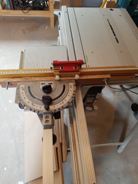

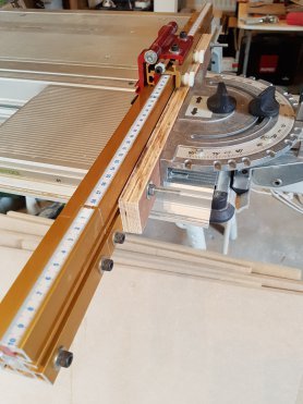

Ik heb de telescopische infra flip pence aan de roltafel van mn CMS gemonteerd. Het is echter mijn enige aanslag dus moet hem soms als langsgeleider gebruiken. dan moet alles weer opnieuw ingesteld worden.
Ik heb er een stuk multiplex tussen, anders komen de gaten niet overeen.

De afbeelding uit mijn vorige post kwam van het internet en is dus niet iets wat ik heb gemaakt. Ik kan dus niet zeggen wat er voor geleiding is gebruikt, maar ik vermoed gewoon de onderdelen van Festool.
