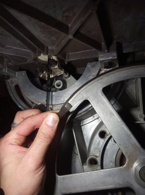

Ik heb een Inca euro 260 lintzaag kunnen bemachtigen. Ik heb deze uit elkaar gehaald en weer in elkaar gezet en hij lijkt in zeer goede staat. De lagers ga ik morgen vervangen. Ik heb hiervoor de 608-2z gehaald nav een eerder draadje over de Inca lintzaag. Zo te lezen een kwestie van lager eraf halen met een poelietrekker en de nieuwe lager er voorzichtig op tikken met een kunstof hamer. Ik heb echter nog wel een paar vragen waarvan ik nog geen antwoord heb kunnen vinden. Ten eerste, hoort het kantelmechanisme van de tafel stroef te gaan? Ik zag namelijk dat je hiervoor een hendeltje hebt die je los kan draaien maar ook nog een dubbele bout daarnaast (zie plaatje). Ik vermoed dus dat deze wat lost moet zitten, maar hoe kan je deze het beste afstellen? Gewoon een kwestie van zodanig los dat de tafel wel soepel kantelt?
Een andere vraag is over de geleiders. Moet het oppervlak waar het zaaglint tegen aan komt helemaal vlak zijn, of maakt dat niet zoveel uit? Degen die er nu op zitten hebben een best ruw oppervlak. Is het het beste om deze weer vlak te maken? Ik vermoed eigenlijk dat het niet zoveel uit maakt.

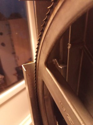

De laatste vraag gaat over de positie van het lint op de wielen, waar wel het eea over is geschreven, maar kon het niet meer goed terug vinden. In de handleiding staat "the teeth of the blades portrudes slightly", maar hoeveel is slightly ideaal gezien? Ik heb het nu zoals te zien is in de bijlage. Is dit genoeg voor een 12mm dik lint?

De tanden zover laten oversteken dat ze wiel niet raken. Dit voorkomt dat de tanden die naar binnen toe gezet zijn zich niet gaan platdrukken en je zo schuin weg gaat zagen.

De geleiders zijn bij mij van een soort metaal, en heel glad. Van horen zeggen heb ik wel dat je ze goed vlak (parallel met zaag) moet hebben om ze goed af te stellen. Bij mij zijn de geleidestiften nog wel een stuk langer, bij jou is er niet meer zoveel aan bij te vijlen...

De geleiders zijn inderdaad vrij kort, maar nog niet per se ter vervanging toe. Ik kan ze nog net een beetje bijvijlen, zodat ze goed recht parallel lopen met het zaaglint.

Voor de geleidelagers heb ik rollskate lagers gebruikt, die dingen zijn zo goedkoop kan je met regelmaat vervangen :) Ik pers ze erop in de bankschroef. Sla ze eraf met doorslag stift? zo'n set om spijkers te verzinken.. De lint ligt op mijn inca met de tanden buiten het wiel, afstellen is soms wel even een ding en je moet geduld hebben. Ik heb de ijzeren geleiders met een vijl iets afgevijld en hierna geschuurd, liggen net niet tegen het lint aan. De lagers heb ik ook iets van 2 tiende mm achter het lint en worden pas actief als ik ga zagen.
