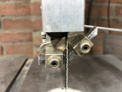

Gisteravond een inca 260 lintzaag gekocht.
Net het eea bekeken en geprobeerd de geleiders en het lint af te stellen.

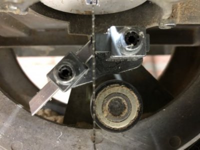

Bovenste geleider:

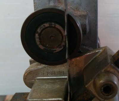

Onderste geleider:

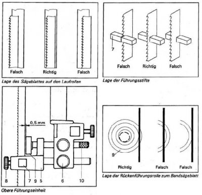

Als ik de handleiding erop na sla, loopt het lint bij de onderste geleider goed tov de lager, bij de bovenste niet. Maar een stelmogelijkheid voor links- rechts kan ik niet ontdekken, klopt dat?
Moeten de tanden nu voor het wiel lopen, of volgens de inca handleiding het lint midden op het wiel? De laatste is minder goed voor de rubber lijkt mij.

Dag Ronald,
Een lintzaag afstellen is een leuk maar ook lastig klusje. Op internet zijn er verschillende voorbeelden, het gaat er om dat je snapt hoe de krachten in het lint verlopen, dat maakt het afstellen een stuk gemakkelijker.

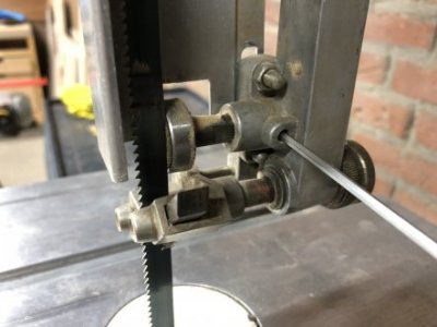

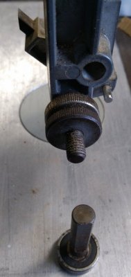

De stelmogelijkheid voor de lagers zit achter de stift van de lager, eerst met een imbus de stift iets lossen en dan achteraan met een platte schroevendraaier draaien.
Mijn ervaring is dat het lint het minste "drift"als de tanden over het midden van het bovenste wiel lopen. Belangrijk is hierbij dat eerst alle geleiders ruim los gezet worden en de spanning op het lint goed is. Daarna pas het bovenste wiel stellen, doe je dat niet dan kan hij akellig lomp langs de geleiders raggen.
Als dit goed staat kan je de lagers aan de achterkant tegen het lint zetten en de blokjes vlak achter de tanden vast zetten. Alles met een fractie aan speling. Suc6

Dankjewel voor je reactie.
Ik had dit topic al gevonden, maar daar zijn de plaatjes verdwenen. Ook de link naar het de gitaarbouwersmeeting werkt ook niet meer.

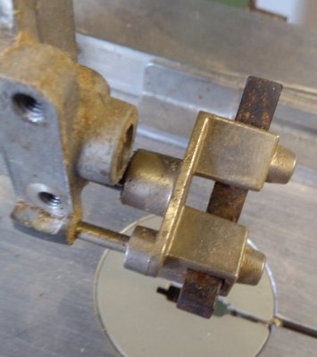

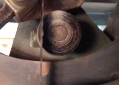

Ik heb nog 2 foto's gemaakt, ik zie geen mogelijkheid om het lager in de links-rechts richting te verstellen. Het asje is afgeplat voor het klemmen en de lager zit er centrisch op.
De zijgeleiders, de blokjes, staan vrij van het lint.
Als ik in de handleiding kijk, dan loopt het lint bij mij idem aan de afbeelding.
tuoh
Of dat lint nu links of rechts uit het midden van het achterste steunwieltje loopt maakt op zich niet uit.
Zaaglinten kunnen enkel midden op de wielen lopen als deze "gekroond" zijn (bol loopvlak) Bij vlakke loopvlakken zitten de tanden juist buiten het wiel, behalve bij de heel smalle linten, deze moeten wel volledig op het wiel liggen anders lopen ze eraf.
Ps: drift heeft niks te maken met de machine of de afstelling ervan, maar alles met het lint, zoals een slechte (= ongelijke) tandzetting, een bot lint, of een rij beschadigde tanden.

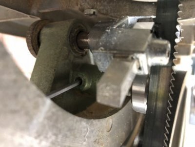

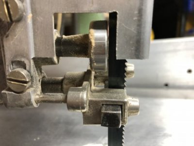

Ik heb er ook problemen mee. zou iemand gewoon een foto kunnen van de geleiders boven en onder?
Danku
Op een aantal foto’s heb ik een imbus-sleutel in de achtergeleiders gestoken, zodat te zie in waar deze bijgesteld kan worden.

Dit plaatje had ik ook gevonden,lintzaag-01.jpg maar ik begrijp dus dat de links- rechts positie tov het achterste lager minder van belang is. De levensduur van het lager zal wel korter zijn.
Er zitten vlakke wielen op, dus het lint op de rand met de tanden vrij.
De geleide blokjes moet ik nog nakijken of deze nog vlak zijn. Zijn deze gemaakt van gewoon staal, of iets speciaals?
En dan uitzoeken of ik de insert 3D kan laten tekenen, en dan laten printen.
Lint wat erbij zat zaagt in vuren nog redelijk, in merbau niet. Ontspannen werd de zaag nooit bij de vorige eigenaar, een nieuw lint kan geen kwaad.

Als geleideblokjes kan je ook messing gebruiken, worden meestal vervaardigd uit platte latten van 3 à 5mm dik, en zo een paar naast elkaar tot de juiste dikte bereikt is.
Voordeel van deze manier van opbouwen, bij smalle linten trek je één of meer "lamellen wat achteruit zodat de tandzetting niet geraakt word. Alle "lamellen" zitten verticaal gepositioneerd in de behuizing.
Kunststof gaat niet werken, dat kan niet tegen warmte. Dan zijn bijvoorbeeld pokhout blokjes een stuk beter, maar (haag)beuk verzadigd met (lijn)olie werkt ook prima.

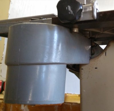

Wat in elkaar geknutseld van een stadsuitloop van 100 mm.
Werkt prima, tafel kan nog steeds kantelen. Als de kap eraf moet, dan moet hij los, 1 boutje losdraaien.

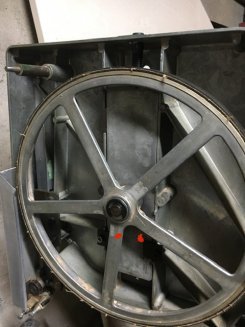

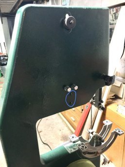

Hoe gebruiken jullie deze 2 stelbouten om het bovenste wiel af te stellen?
Als ik de 1 net iets vaster draai dan de ander, reageert het zaaglint daar direct op. Het lukt me niet om het zaaglint (6mm) in het midden van het wiel te laten lopen. Wat ik ook probeer, het lint loopt er steeds af. Wat ik doe:
- geleiders weg van het lint
- lint onder en boven midden op de wielen leggen
- lint op spanning brengen
- draaien aan bovenste stelknop zodat lint in het midden blijft lopen terwijl ik met de hand het wiel rond draai.
- als laatste de 2 stelbouten ligt vastdraaien.
Resultaat: het lint loopt er toch af.
Wie geeft mij raad?

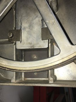

Die gaan door de behuizing heen en duwen tegen de binnenkant van dat aluminium glijblok aan. Ter hoogte van de 2 rode stippen.
Vraag me eigenlijk ook af of die 2 bouten wel origineel zijn. Heb jij die 2 kleine inbus boutjes er wel opzitten? (zie blauw). Die houden aan de binnenkant van de zaag een dikke metalen plaat op zijn plek, waar schroefdraad in is getapt voor die 2 grotere bouten.
