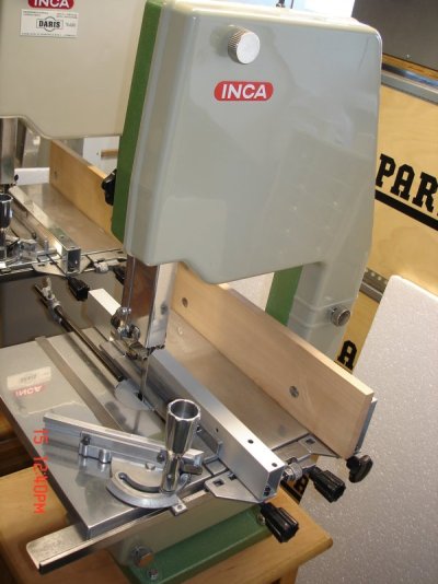

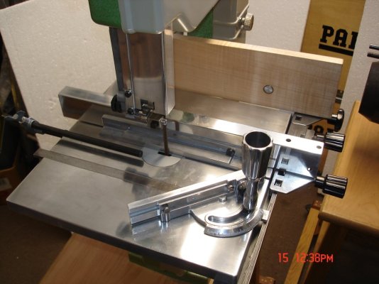

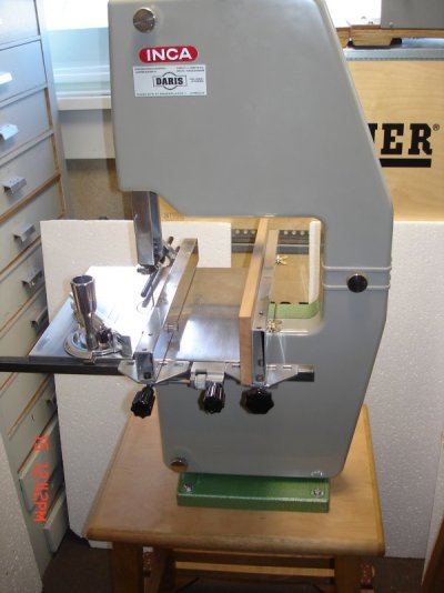

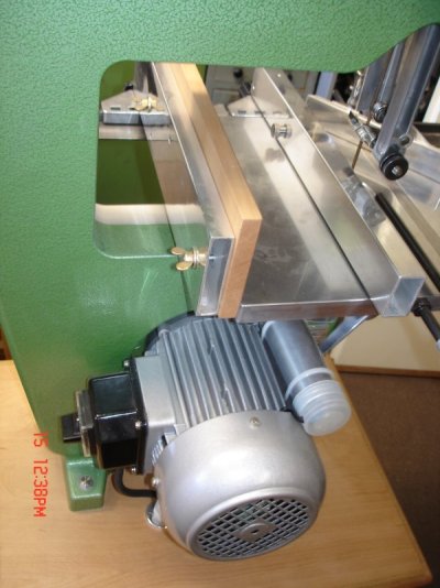

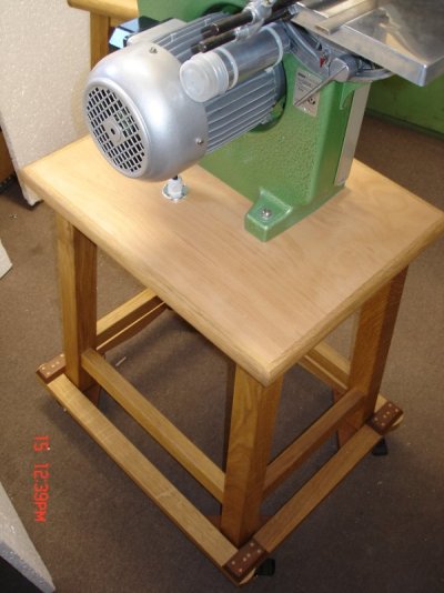

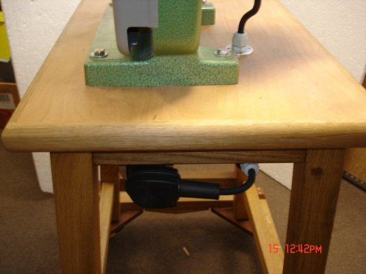

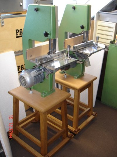

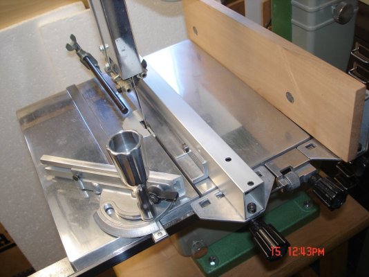

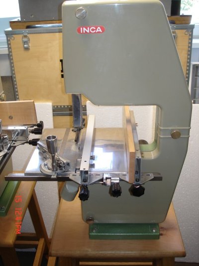

Dit jaar twee INCA euro 260 geheel gerestaureerd voor eigen gebruik een met smal en ander met een breed lint lekker makkelijk,tafels zijn van eiken gemaakt blad gefineerd beuken met een lijst van eiken deze INCA machines gaan weer 45 jaar mee.

Ik vraag me af of ze nieuw ook zo mooi uit de doos kwamen.
Compliment.
Dank je!

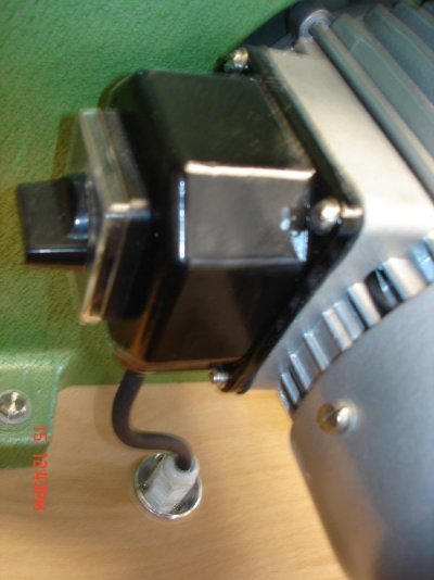

Wat afwerking betreft bv.tafel/bedrading werden de Inca machines niet zo geleverd.

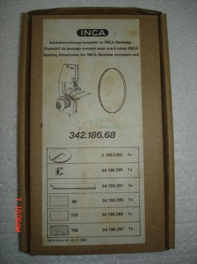

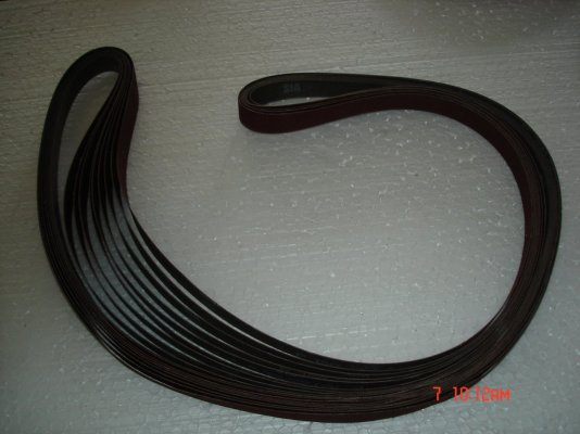

En bijna alle accessoires aanwezig ook de schuurbanden set.
