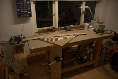

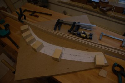

Allereest een mal gemaakt van een stevig stuk MDF, een stuk van de tekening en een paar stukken hout.

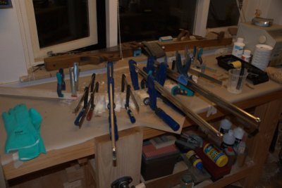

Eerst een keer droogoefenen. Dat valt mee, ik heb nog lijmklemmen over.

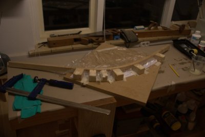

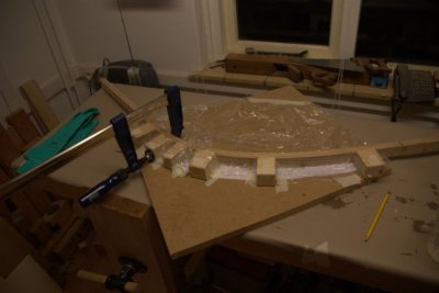

Vervolgens de boel goed ingepakt in antiplakfolie
Alles bij elkaar gezocht, geen stress, alles onder controle.

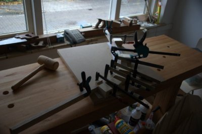

Epoxy afgewongen en gemengd, iets verdikker toegevoegd om de omvermijdelijke spleetjes ook netjes dicht te krijgen, nog een keer goed mengen, even geen tijd voor foto's, waar is de roller gebleven, waar is het rolbakje, eerste latje insmeren, oeps, ik ben de handschoenen vergeten, handen wassen, handschoenen aan, waar is die roller gebleven, latje op zijn plek, tweede latje ingesmeerd, tweede latje op zijn plek, tweede latje verkeerd om dus weer van zijn plek, tweede latje omdraaien, tweede latje op zijn plek, derde latje ingesmeerd en op zijn plek, vierde latje ingesmeerd en op zijn plek, lijmklemmen, nog meer lijmklemmen, daar kiert het nog wat dus nog meer lijmklemmen, waar haal ik nog meer lijmklemmen vandaan, lijmklem van onder de werkbank gehaald (hoe komt hij daar?), lijmklem erbij, nog meer aandraaien, er moeten nog een paar klemmen in de kast liggen, ook die erbij, met een paar ferme meppen met de (vooraf ingepakte) hamer de latjes recht gemept, goed mikken om geen lijmklemmen te raken, klaar!
Even een moment om het zweet van het voorhoofd te wissen. Shit. Handschoenen nog aan. Handschoenen uit. Even een moment om het zweet en wat resten epoxy van het voorhoofd te wissen. En nu maar 24 uur wachten.

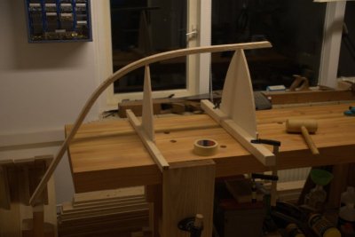

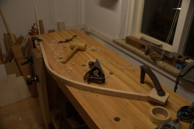

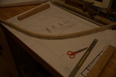

Goed. De volgende avond. Voorzichtig de lijmklemmem losgehaald. Nog eentje te gaan.
Die ook los, en jawel! hij blijft krom!
Ik kon het niet laten om dit even te proberen.
Het lijkt opeens weer op een boot.

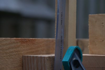

Tenslotten nog even wat puntjes op de i. Eerst even de uitpuilende resten epoxy wegschaven,
en daarna de belangrijkste maten van (een andere, niet verknipte kopie van) de tekening op het hout overnemen.
