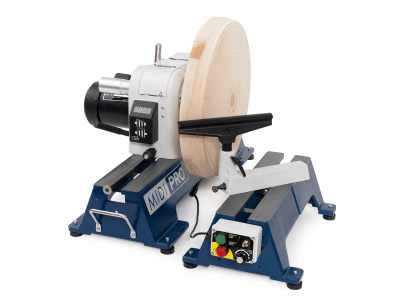

Ik zou graag wat grotere werkstukken draaien op mijn Midi Pro (centerhoogte 178mm)
Hiervoor zijn 2 aan elkaar gekoppelde bedverlengingen nodig (2x 125 EUR) die dan los van de draaibank staan.
Heeft iemand daar ervaring mee of is er een goedkopere oplossing?
Dit dus:

Waarom 2 bedverlengingen. Op de foto zie ik er maar een. Ik heb de fu 180 zonder onderstel en kom ook in de problemen met de 180mm. Deze oplossing zou voor mij ook wel eens een idee zijn.

Op de foto zie je twee bedverlengingen (iedere verlenging heeft maar 2 voetjes). Als je inzoomt zie je de koppeling tussen beide.

Het zijn er weldegelijk twee hoor, op de foto. Die twee op de foto zijn gekoppeld om op 4 voetjes - vrij - te kunnen staan (de bedverlengingen voor de midi range hebben maar aan 1 kant pootjes. De ander kant koppel je normaliter aan het bed).

4.868
1.243
In de beschrijving op de site van Schulte wordt er niet gesproken van twee bedverlengingen. Ofwel als beitelsteun ( de bovenste foto), of als extra stabiliteit bij grotere, onregelmatige stukken.
Ik denk niet dat het de bedoeling is om grote, zware en instabiele stukken te draaien die groter zijn dan de hoogte boven het bed.

Op MIDI PRO Bedverlenging - De Houtdraaierij Multifunctioneel! staan de mogelijkheden uitgelegd. Ik zou het inderdaad enkel gebruiken voor borden en platte schalen die op voorhand al mooi rond en stabiel gemaakt zijn.
Alternatief is dan een losse driepoot die je op de grond zet en als leunspaan gebruikt. bijv Jet (dure oplossing) of laten maken mits voldoende zwaar. Je zou het zelfs kunnen proberen met een stevige gereedschapssteun. Ik zou de bank dan wel verankeren op je werkbank en niet op losse pootjes laten staan totdat je voldoende vertrouwen hebt gekregen.

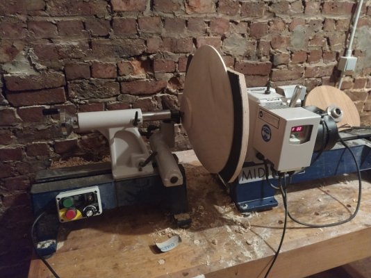

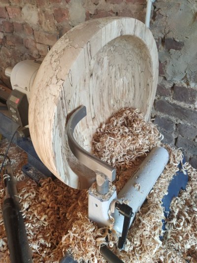

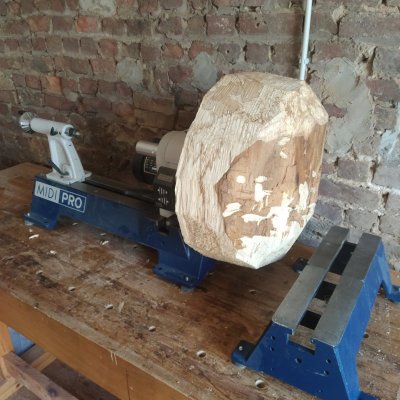

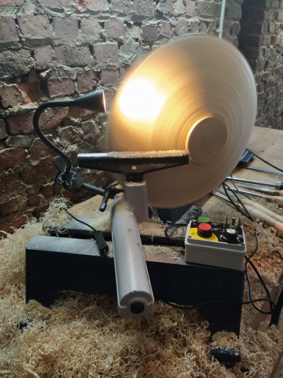

Even een update van dit onderwerp.
Ik heb de bedverlengingen uiteindelijk gekocht. Er zijn er inderdaad 2 nodig om een losstaand bed te vormen.

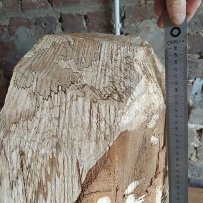

Er worden per bed 4 bouten bijgeleverd om ze aan het vaste bed te bevestigen, maar om ze aan elkaar vast te maken moet je 4x langere M8 bouten gebruiken. Ik heb de vaste kop 135 graden gedraaid en het bed er schuin voorgezet. Vandaag even uitgeprobeerd met een stuk populier van rond de 50cm diameter, net de buitenkant gedraaid en dat gaat perfect, maar dat is ook zeer licht hout. Ik probeer later met wat hardhout.
