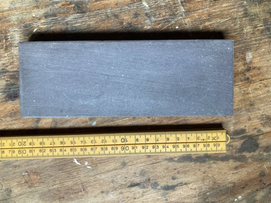

Iedere keer verbaas ik me weer over alle specifieke details. logisch natuurlijk, maar er is veel te weten. Ik heb een foto gemaakt van de steen die ik heb. ik heb hem ooit bij Baptist gekocht, en hij voldoet voor mij prima als wetsteen. Maar hoe hij precies heet???

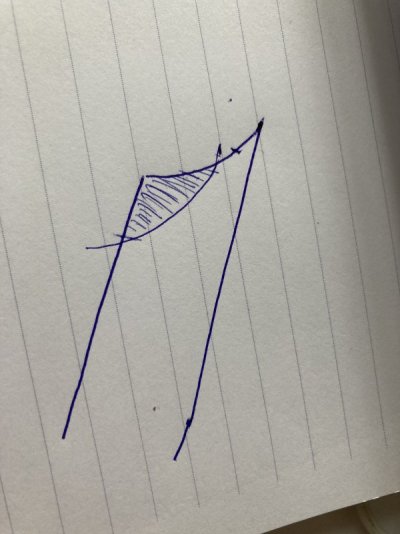

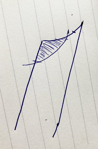

Ik moest er even goed over nadenken wat je bedoelde. Ik denk het te snappen (zie tekening). Door naar beneden te duwen verwijder je dan het gearceerde deel achter de vouw. Lijkt me wel een beetje een ervarings-dingetje. Maar oefening baart kunst (hoop ik).
Dat kun je nakijken op de website van Baptist? Of op je kasticket / factuur.
Ik denk dat het een blauwe coticule is.
groeten
Ornament
Je tekening is helemaal goed. Wat je toont is de eerste methode, je verstelt je leunspaan en dan krijg je dat.je toont.
Bij de tweede methode smeer je het uit dus je maakt een op en af beweging met het heft.
je kunt de twee oplossingen ook mixen met elkaar.
groeten,
Ornament
