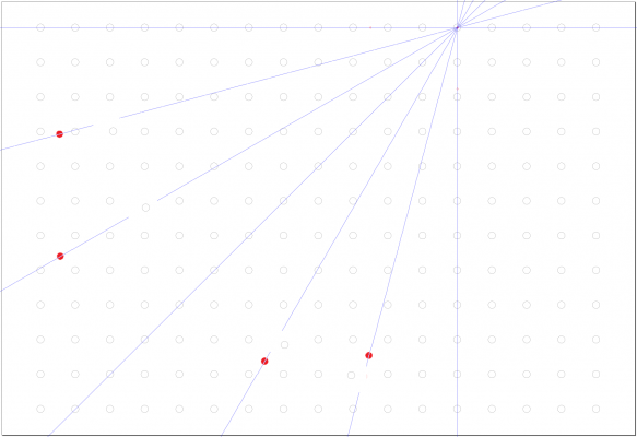

Denk je er wel aan om die offset gaten op een of andere manier te markeren, zodat je deze niet per ongeluk als normale gaten gebruikt?
Wat dan misschien handiger is: de offsetgaten niet in de normale rij plaatsen, maar tussen de gaten in. Dan heb je altijd het volledige normale patroon en heb je deze gaten als extra. Als je de normale 96mm-hartafstand gebruikt, heb je daar ruimte genoeg voor.
Ik heb je tekening ff ruwweg in paint aangepast, zodat duidelijker is wat ik bedoel.

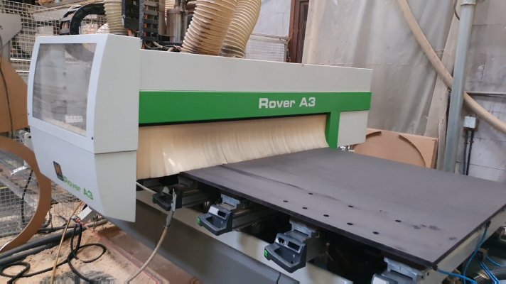

Ondertussen is hier wat tijd over gegaan en heb ik iemand gevonden met een reuze CNC. Dit weekend eens langs geweest om enkele test gaten te maken en de benchdogs te passen en we zijn tot de perfecte diameter van de gaten gekomen.
Dus voor mijn werkbank ga ik voor de CNC oplossing en dus niet langer voor het UJK systeem. Zal een stuk goedkoper zijn uiteraard en zo kan ik andere stukken voor mijn werkbank op die CNC maken.
Ik heb nu deze schets gemaakt met de normale MFT gaten plus ook enkel offset gaten (rood gekleurd) zodat de hoeken 15-30-45-60-75 ook mogelijk zijn.
Welke mogelijkheden zouden jullie zelf ook nog toevoegen?
In de toekomst denk ik er misschien aan om gelijkaardige patronen ook voor andere te CNC'en, maar eerst eens zien hoe dit loopt

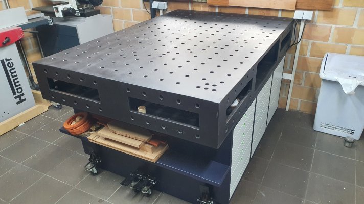

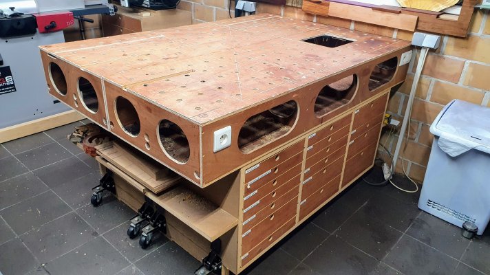

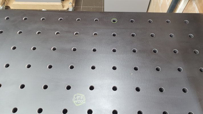

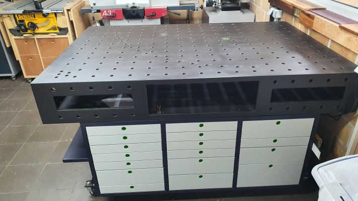

Verlof met kerst en nieuw, ideaal moment voor de geplande upgrade aan mijn werkbank.
De kast met lades bestond reeds maar heeft een lakje verf gekregen

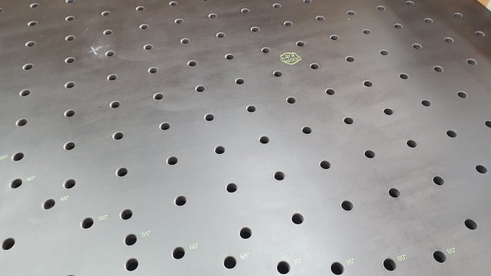

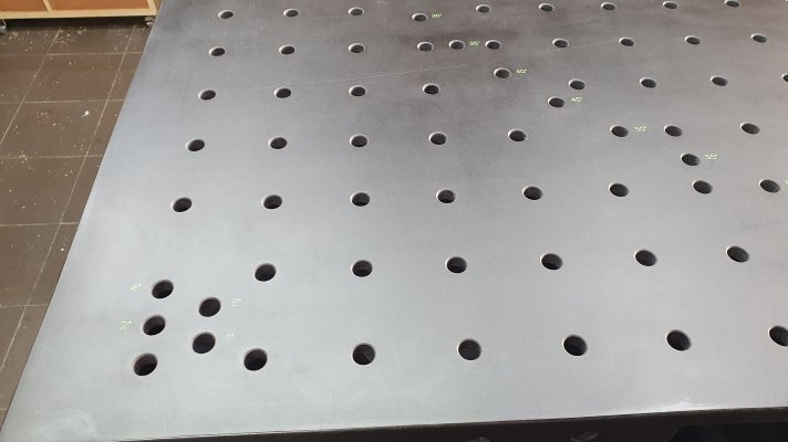

De werkbank zelf heb ik gemaakt van zwarte MDF en de mft gaten zijn uitgefreesd met een cnc
Ik heb er een boog in verwerkt met een gat elke 5° die gecombineerd kunnen worden met de 1-2-3-4° in de linker onderhoek.Werkt prima, vandaag eens uitgeprobeerd.
De cijfers heb ik uitgelasers en opgevuld met de groene verf
Eindelijk terug een vlakke en stevige werkbank, de vorige was aan vervanging toe20201221_133958.jpg

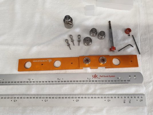

Ik heb er 1 liggen die ik wel wil verkopen. Type 1, compleet met t snijdertje erbij, nog in originele verpakking
