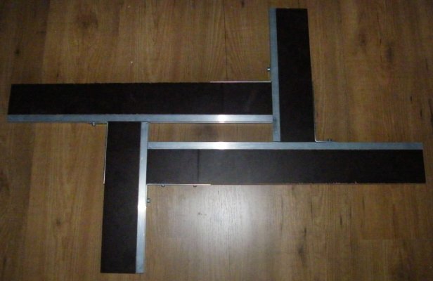

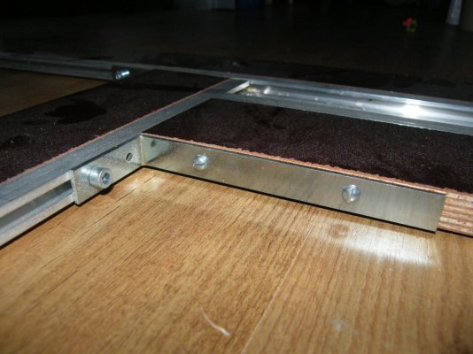

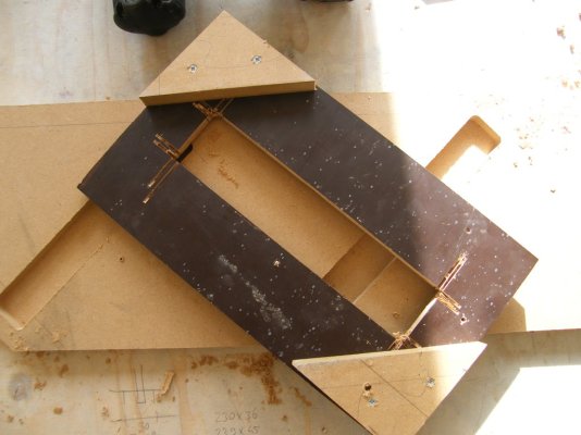

Voor een ander topic had ik net de link opgezocht naar de afkortslede voor op de zaagtafel.

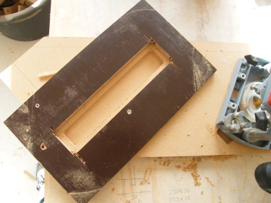

De universele freesmal die ik zelf maakte werkte helaas niet (veel te onnauwkeurig). Zie 2 foto's.
Voor specifieke klussen maak ik wel vaker freeshulpstukken. Voor scharnieren, slotkast, traptredes (zie twee foto's), enz.

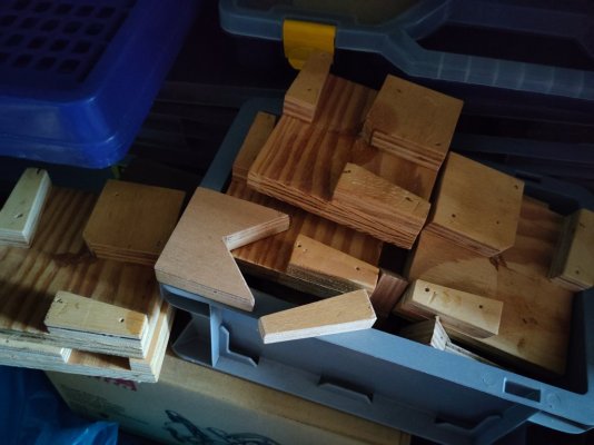

De zelfgemaakte hoekklemmen (zie foto) werken, maar niet erg nauwkeurig.
Ik heb nog meer hulpstukken, ik plaats daar later wel foto's van als ik ze tegenkom.

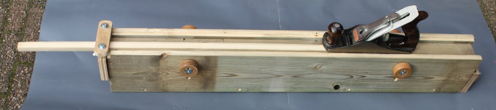

Overigens nog een tip voor de handmatige vandiktebank.
Je kunt, met een aanpassing van het stootblok, langere lengtes dan je vandiktebankje op dikte schaven.
Wel zorgen dat de klem ongeveer 1 of 2 graden neerwaarts klemt anders springt de lat omhoog aan de beginkant.

@Bijtel in #39 heb ik een pdf gepost met mijn tekeningen en een beschrijving.
Lengte en diepte kun je zelf naar wens bepalen.
De breedte hangt af van de schaaf die je er voor wilt gebruiken.
Als er iets niet duidelijk is hoor (lees) ik dat wel

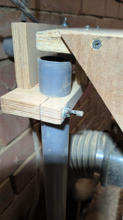

Voor de houtdraaiers een tip:
Ik heb met enkele pvc buizen en knelstukken uit restjes multiplex een flexibel systeem gemaakt om de afzuigmond zo dicht mogelijk bij het werkstuk te krijgen. Met behulp van een een tussenstuk voor afzuiging van een dampkap krijg je een verticale aanzuigmond. Hiervoor heb ik een gaasje gemonteerd, voorheen is er regelmatig een stukje schuurpapier verdwenen in de stofafzuiging ...
De knelstukken zijn rechthoekige stukjes overschot waarin ik een gat met dezelfde diameter als de pvc buis heb geboord en een sleuf heb gezaagd tot aan het gat. Verder een gat boren waardoor een bout met vleugelmoer past om het plakje te klemmen op de pvc buis.
Hopelijk bieden de foto's wat verduidelijking.
