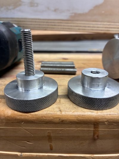

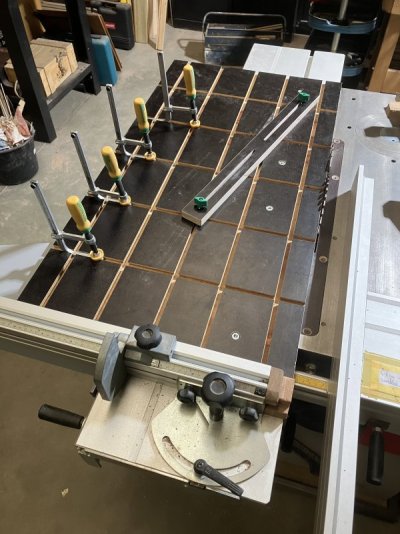

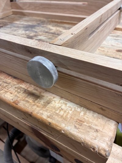

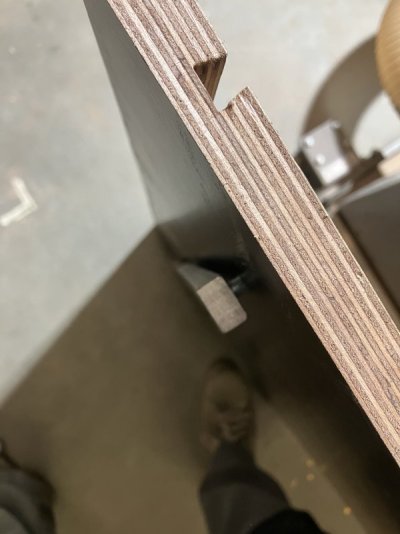

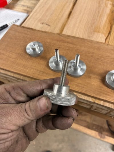

Ik heb pas een jig gemaakt om de sapgleuven te frezen in mijn snijplanken.
De aluminium knopen zelf gedraaid op mijn metaal draaibank. Kon ik mooi mijn kartelapparaat voor proberen.
De houten delen waren ooit eiken tafelpoten.

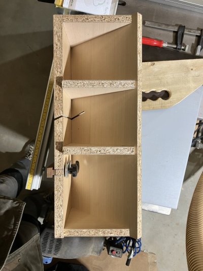

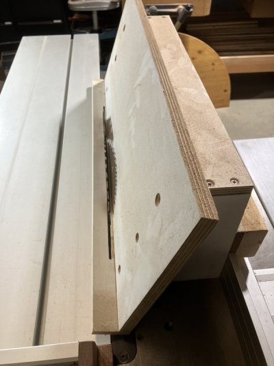

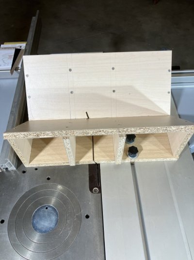

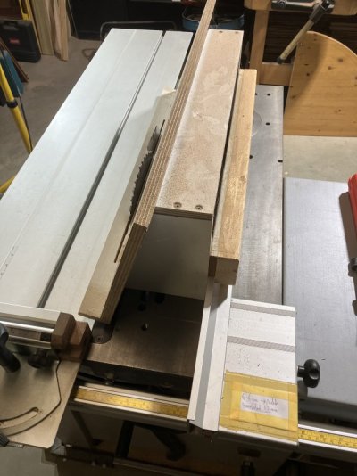

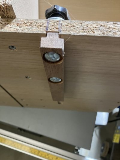

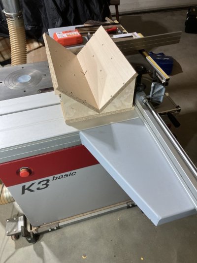

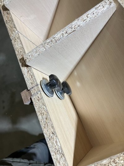

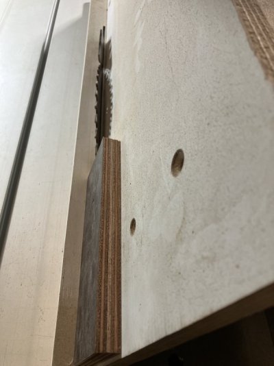

Bij deze een hulpstuk gemaakt voor het maken van veertjes/splines op de hoeken van bijvoorbeeld een doosje, dacht zo uit mijn hoofd iets van 30 graden, uit decoratief oogpunt.

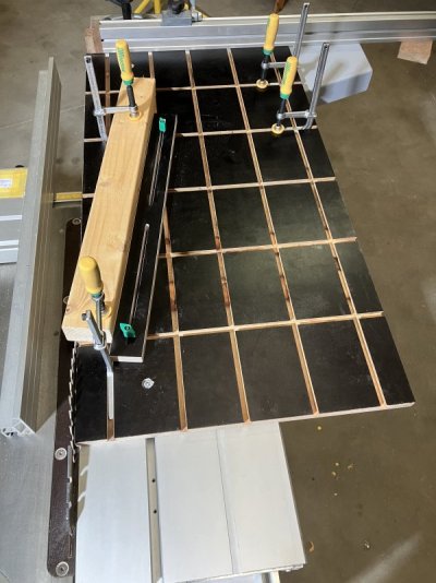

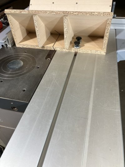

Deze nog vergeten. Hier leg ik de kistjes in om gleuven te maken voor de splines. We erg lomp, voordeel is wel dat deze erg veilig is.

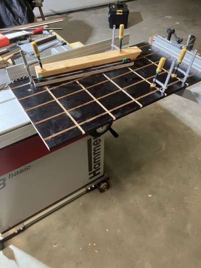

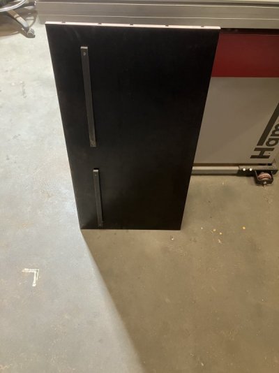

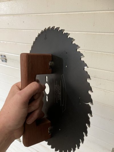

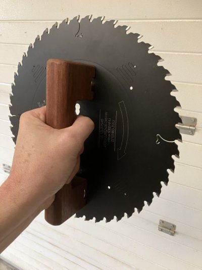

Deze wil ik jullie ook niet onthouden een handvat met 2 magneten trekkracht 40kg, deze gebruik ik om het zaagblad op de as van de zaagtafel te manoeuvreren en werkt top tijdens de poetsbeurt van de zaagtandjes, dit in combinatie met een hele grote Tupperware doos van de kringloop voor 1 euro en je kan aan de slag voor zeg eens 6 euro materiaal. Volgens mij iets goedkoper dan die van Microjig waar je een slordige €130 euro voor moet lammeren :LOL::LOL::LOL::LOL:
Ps ik heb het handvat 3x in de Danish Oil gezet zodat vocht geen schade kan berokkenen tijdens de dompelsessie
