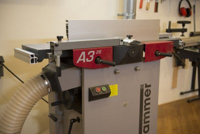

Net op de valgreep van de herfstpromo van hammer toch nog beslist om voor de a3-26 te gaan. Ondanks positieve reacties over de hbm... Op internet kon ik heel wat terugvinden over de hammer, terwijl de hbm nogal spoorloos was. En gezien mijn eerdere ervaringen met "goedkopere" machines toch de knoop doorgehakt. De aanbetaling is ondertussen in orde, nu nog zo'n 10 weken wachten om hem in huis te hebben... Is het standaardmodel geworden. Nog 10 weken tijd om verder te sparen :cool:.
Tinker55
30 okt 2013
202
Hardenberg
Gefeliciteerd met je aankoop; daar ga je heel veel plezier aan beleven!

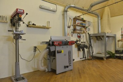

Het is mede dankzij jouw vorige foto's (en nu ook deze natuurlijk :rolleyes:) van jou werkplaats en machines, dat het kwijl hier op mijn papieren druipt...
Wat heb je gebruikt voor de muurafwerkingen? En is dat radiata pine multiplex dat je voor het uitbekleden van het dak hebt gebruikt?
Jammer dat Drenthe zo ver van mijn deur ligt :p
