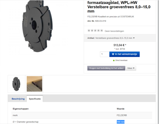

In plaats van een dado-stack zou ik liever een verstelbare groeffrees voor de (formaat)zaag kiezen. Zoiets als dit bijvoorbeeld:
Dit is inderdaad ook een mooie oplossing, hier had ik nog niet eerder van gehoord!
@hdv, heb je daar ervaring mee?
Ik heb er ook al naar gekeken maar het is me is niet duidelijk doe dik de flens ter hoogte van het asgat is bij deze die Felder aanbiedt.
Om veilig op een gewone formaatzaag te passen mag die niet veel dikker zijn dan een gewoon zaagblad.
9.260
2.604
op basis van de foto's is dat niet vast te stellen
om met de top pennen te trekken ik zo'n verstelbare frees
dat ik daar 500 euro aan gegeven heb, zou me verwonderen
voor op de zaag heb ik een niet-verstelbare groevenfrees
diameter 250 mm, wat volgens de fabrikant de minimum doormeter is (wel van een zaagblad)
die van felder is 180 mm

Ik heb de dikte nooit opgemeten, maar ja, die is zeker groter dan die van een gewoon zaagblad. Ik kan natuurlijk niet spreken voor de andere zagen, maar bij de Hammers en Felders die ik heb gehad/ken was er altijd een optie om de "arbor" aan te passen op het gebruik van dit type frezen. Om zeker te zijn zou je best een belletje richting Barneveld kunnen doen.
