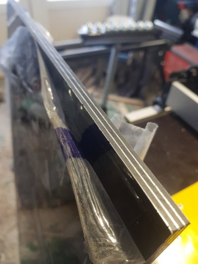

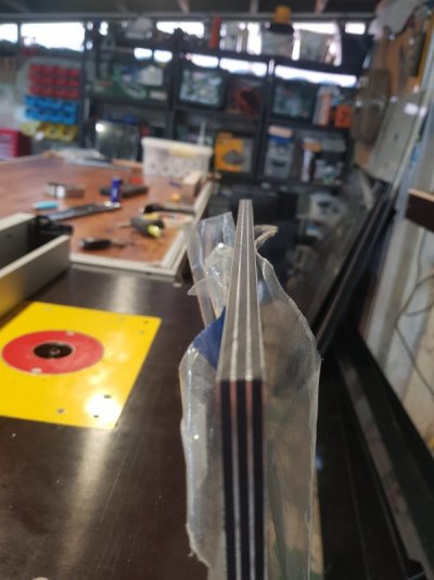

Nu maak ik de leggers van 3 mm verlijmd alupannel, het verlijmen ging goed 3 platen op elkaar tot een dikte van 9 mm.
Nu zit ik er mee dat ik mijn zaagsnedes niet perfect (in hoeverre dat mogelijk is) krijg.
Over de lengte is mijn zaagsnede redelijk zuiver. Maar ik loop tegen de limieten aan van mijn dewalt dwe7492.
Ik gebruik een 50 tands trespa zaagblad en dit gaat prima.De leggers zijn 1200mm x 320 mm.

Oke ik heb frezen geprobeerd,dit gaf ook niet het gewenste resultaat. Ik zit met een zeer kritische klant.
En terrecht. Dus dank voor adviezen hoe het anders kan allen. Maar ik zoek iemand met een paneelzaag die me kan helpen.

Andere frees proberen ?
Wat heb je nu gebruikt, hoe ziet het er uit ?
Of, nazagen, in een vloeiende beweging langs een rail of lat, goed vastzetten :->
