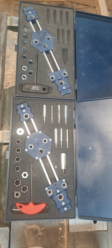

Ik ben slotenmaker en wij werken ook met de HMB mallen .
Alleen woon ik zeker niet in de buurt .
Als je een beetje handig ben kun je idd zelf een mal maken .
Maak anders eerst een proefstukje op een reststuk kozijn of iets wat er op lijkt .
Maar een 3puntsslot is altijd beter als een enkelslot .
Eens met de opmerkingen van Wim Kluck .
Succes Willem

Toen ik dat belde, ging alles snel. Zó snel: Die man kon de volgende dag al komen. Was een gecertificeerd bedrijf. De man was 65 en zijn bedrijf aan het afbouwen. En in drie uurtjes tijd was het gepiept met mallen en sluiting van HMB SKG***
Veel gezien en geleerd van hem. En wat een genot zijn die mallen zeg!!!
