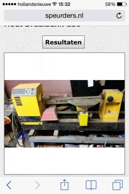

oke Rob dat was wat ik ook dacht
volgende vraag hoeveel vermogen / watt heb je nodig als je niet groter dan 300 mm wilt draaien ?
Jan ik heb al die mooie draaibanken van midi al uitvoerig bestudeerd ( droom er zelf van ahahaha ) maar dan zit ik al over mijn max bedrag met alleen de draaibank zonder 4 klauw en slijpspullen die ik er nog bij moet hebben o ja mijn chineese draaibeitels moet ik ook nog vervangen lol o boy denk da ik dit jaar maar 3 keer ga proberen te verjaren om het budget wat op te krikken nu heb ik juist een aanbeiding gekregen een emco db6 met klauwplaat en een hoop beitels voor 100€ ik lees veel goede dingen over deze machine en op de duitse e bay vragen ze er over het algemeen nog 400€ voor wat denken jullie goede deal om mee te starten en dan lekker doorsparen voor de midi over een paar jaar ? alvast bedankt voor al de goede raad :)
mvg tom

de bank met draaibare kop was maar een voorbeeld als ik ooit op dat niveau wil gaan draaien neem ik de raad van Jan zeker over en ga voor het duurdere en beter afgewerkte draaibank maar nu ben ik vooral opzoek naar iets om op te leren draaien
er staat daar op die duitse site ook een type 450 op met pienter pookje ,M33 een vierklauw en setje beitels voor 370€ dit zal zeker voldoen voor de eerste jaren denk ik ?
met de bank die ik nu heb blijft het tussen de centers draaien ik zou graag veeeeeel meer technieken willen uitproberen en de uren spenderen om het in de vingers te krijgen
Wim u hebt helemaal gelijk 300mm is te groot voor het soort bankje waar ik nu het budget voor heb
ik denk dat ik al tevreden ben met 150 tot 200mm draaidiameter dit zou me de mogelijkheid geven om in ieder geval kleine schaaltjes lampenkapjes en zo te proberen draaien als het duitse bankje of de hbm daarvoor een paar jaar dienst kunnen doen bij bijna dagelijks gebruik ( ja oke ik geef het toe ben verslaafd aan het draaien ) dan hoor ik het graag van jullie andere idee zijn ook altijd welkom
mvg tom

Maar we gaan aan een vraag voorbij, die emco is best een leuke bank. M33 schroefdraad, losse kop mk2, leuke centerhoogte maar die klauwplaat is alleen geschikt voor klein gecentreerd werk. 100 euro is een zeer schappelijke prijs en je hebt een redelijk vermogen. Al met al kan je je hier geen buil aan vallen denk ik en kan je gelijk je slijptechnieken oefenen op de beitels die erbij zitten. Met de rest van je budget kan je bv een leuke chuck van HBM aanschaffen en zit je voorlopig goed.

ik heb nu een principe overeenkomst met de verkoper van de emcoDb6
hebben jullie nog tips waar ik op moet letten waneer ik naar bank ga kijken
ik wil natuurlijk de draaibank wel even draaiend zien voor ik helemaal toezeg dat word een leuk tripje 306 kilometer enkele rit me vriendin gaat blij zijn
hmm bedenk me juist dat ik ben vergeten te vragen of de bank op 220v werkt enige wat ik kan vinden is 50hertz en 60 hertz ??? en dan verschilende snelheden erbij ? bestaat er dan een soort hertz schakelaar ? en als jullie nog tips hebben over dingen die ik zeker even moet doen / nakijken hoor ik het graag
mvg tom

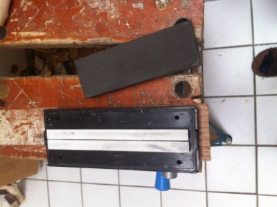

Tom, zoek een houtdraaier bij jou in de buurt of in de buurt van de verkoper die je kan helpen en adviseren en die kan meekijken naar de Emco. De diamantsteen en belgisch brok zou ik je nu niet aanraden en ik ben het met Nico eens dat een simpele werkbankslijper een betere keus is. Ook hiervoor heb je iemand nodig die je de kneepjes van het vak leert. Anders heb je voor je het weet je beitels verknald.

de diamantseen en belgische brok zijn hoognodig dit is mijn huidig slijpsysteen ahahah
ik snap dat ik nog moet leren slijpen en draaien maar tot ik de spullen heb en een degelijke draaibank leek het me beetje zinloos
om zonder die spullen te hebben al bij een ervaren draaier te gaan kijken zo snel als ik de emco heb schrijf ik me in bij radius en vraag hier ook bij wie ik raad mag komen vragen hoor
mvg tom

Tom kijk of de beide centers mooi tegenover elkaar staan. Kijkin verder of alles goed los en vast te zetten is. Neem een ervaren draaier mee.

maar ik betwijfel of er een draaier is die 600 kilometer in de wagen wilt zitten op zijn vrije zaterdag om even mee te gaan kijken
verder was ik van plan om een stuk hout mee te nemen waarvan ik het center al bepaal op het groene monster 1 stuk mooi rond en 1 met onbelans om in de emco te spannen en dan even proefdraaien
Pieter de beitels die ik nu heb zijn goedkope chinese beitels perfect om te leren slijpen en bij de emco zjn ook nog een hoop oude beitels om op te oefenen
en ik weet dat mijn huidig slijpsysteen waardeloos is vandaar dat ik de diamantsteen wn de belgische brok wou zodat als ik om raad vraag omtrend slijpen van draaibeitels ik al over de basis beschik om te slijpen
