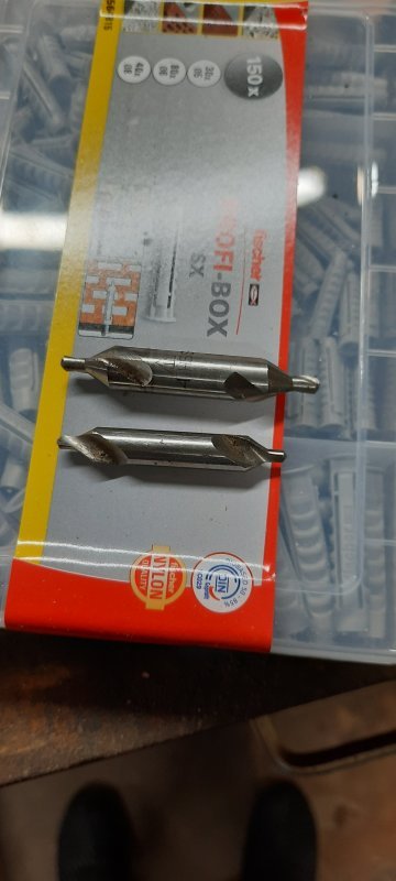

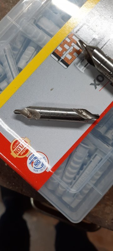

Volgens mij bedoelen ze inderdaad centerboor, maar dan niet een gewoon boor maar een speciale, zie mijn foto die worden in een ijzerdraaibank gebruikt om een gat te centeren met een dik boortje dat niet verloopt en dan met een groter boor naboren.
Fred
Bekijk bijlage 126672Bekijk bijlage 126674
Fred
Ik vind dit type de normale centerboor. deze zijn voldoende aanwezig in mijn verzameling.

Fred heeft wat in de metaalindustrie een centerboor genoemd wordt gepost. Worden niet alleen op draaibanken maar ook op freesbanken gebruikt.
'gewone' lange boren hebben vaak de neiging te gaan dansen/verlopen bij het maken van een gat in harde metalen. Hierdoor wordt het begin van het gat te groot.
De centerboor is door het kleine puntje en de korte brede schacht veel stabieler en verloopt niet. De centerboor doet eigenlijk op de machine wat een centerpons doet voor als je uit de hand gaat boren.
