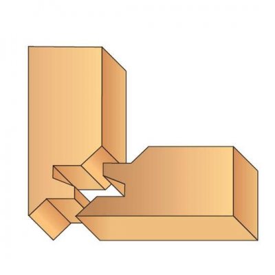

Hoe netjes het wordt is dan mede afhankelijk van hoe precies je je cirkelzaag kunt instellen op 45 graden. Ik zou gezien het formaat een dergelijk kastje ook met mijn cirkelzaag doen. De verstek hoek zou ik versterken met een lamello. Het electrische gereedschap dat ik zou gebruiken (lamello frees van Ferm, cirkelzaag van Bosch) kost samen pakweg 200 euro. Op enig moment zal ik dat spul wel vervangen door betere kwaliteit, als mijn eigen skills ook beter worden. Nu ben ik zelf nog de zwakste schakel ;)

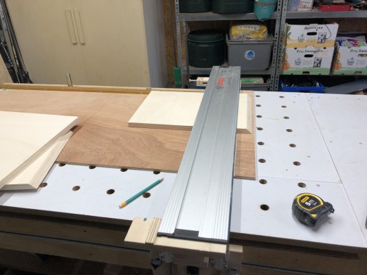

Met een invalzaag is prima verstek te zagen. Vandaag nog gedaan. Populier is vrij zacht, dus het sluit al snel mooi aan. Het belangrijkste is je liniaal haaks op het werkstuk. Het beste maak je een aanslag achter je liniaal, waarbij je er wel rekening mee moet houden dat je aanslag net zo dun is als Je liniaal. Aanslag op je werkstuk klemmen, liniaal er tegen aan en zagen maar. Ik zal morgen eens een foto posten hoe het er bij mij uit ziet.

Zo ziet het er bij mij uit. Die donkere houten plaat is om het blad er onder te beschermen. Op de plaat zit een aluminium t-track geschroeft als aanslag. De rail kan ik aan de andere kant van de tafel met een schroefje exact haaks krijgen. De liniaal is verend opgelegd. Zaag er op, liniaal op het hout, zaag er af, liniaal los van het hout. De liniaal kan ik ook makkelijk weg pakken en terug leggen.
Voor een eerste kastje allemaal wat overdreven. Wat het belangrijkste is, is die aanslag en je liniaal daar haaks op, zonder elke keer te moeten nameten.

heel interessant
zelf heb ik deze werkwijze niet nodig, want ik heb een zaag met wagen, maar ben wel technisch nieuwsgierig
de donkerbruine onderplaat gebruik je om je fmt-werkblad niet in te zagen
dank zij de gaten in het fmt-blad kan je de onderplaat er haaks of evenwijdig op leggen
kan je meer details geven over de 2 hulpstukken die je op de rail plaatst ?
zou het voor djjvb mogelijk zijn om dit systeem te gebruiken zonder een mft-blad ?

Mijn MFT-blad was eigenlijk een proefstuk om haaks gaten te boren. Dat ging zo goed, dat ik het oude blad heb vervangen. Maar nu loop ik er wel tegen aan dat de kwaliteit van het MDF dusdanig slecht is dat veel gaten te ruim zijn.
Het MFT idee komt vooral van Festool (al heeft wellicht iemand anders het uitgevonden), maar met een Mafell of Bosch liniaal werkt het al niet lekker omdat de zaag breder is dan de liniaal en je om die reden de liniaal niet tegen benchdogs kan aanleggen. Zo'n houten plaat is in mijn opinie eigen in alles superieur. Het beschadigt je werkblad niet, en ik kan er ook van alles in vast schroeven. Bv een aanslagblokje om repeterend te zagen, maar ik kan ook kleine stukjes hout klemmen onder de liniaal door er een strookje hout tegen aan te zetten en dat vast te schroeven. Het handige aan de benchdogs is dan wel dat je zo'n plaat er goed mee kan vast zetten en ook weer kan weghalen. Wat ook handig is, is dat ik nu één verse zaagsnede heb, en ook vanaf die zaagsnede dingen kan uitlijnen. En als het te rommelig wordt, zaag ik er een stukje af.
De liniaal ligt overigens aan één kant vast in een gat wat ik heb geboord in de liniaal. De andere kant ligt met de sleuf voor de klemmen op een stukje afgezaagde boor van 7,5 mm. Die sleuf is namelijk ook exact 7,5 mm.

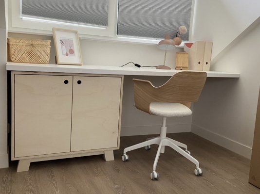

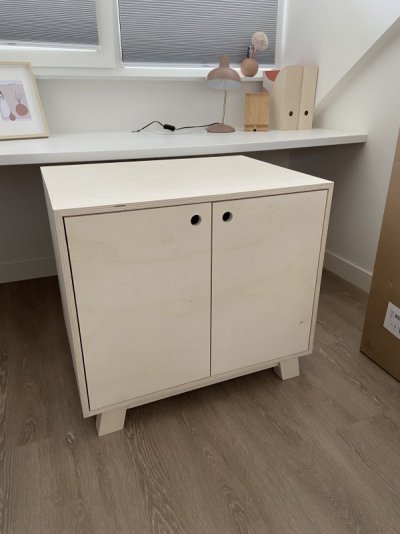

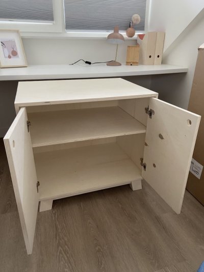

Nou... het heeft even geduurd. Tussendoor eerst even de kamer van onze zoon opgeknapt en een bed voor hem gemaakt. En daarna aan het kastje begonnen. Wilde hierbij het resultaat delen! Dus nog allen bedankt voor de tips en input. Ben toch zo eigenwijs geweest om het onder verstek te zagen. :)
Heb helaas geen foto's van het maakproces gemaakt, maar ik wilde wel even teruggeven wat ik uiteindelijk wel heb aangeschaft en geleerd.
Belangrijkste aankoop is de lamello machine. Heb eerst die van Ferm gekocht, maar die kwam al uit het lood binnen. Uiteindelijk ben ik voor de Makita in de M-box gegaan. Fijne machine om mee te werken.
Verder heb ik op aanraden de spanbanden gekocht om te verlijmen, maar het populier is te zacht en maakte toch deuken.. Of ik trok het iets te hard aan natuurlijk. ;-) Daarom toch maar via ecotools (f-) lijmklemmen (4x100cm, 2x1250cm) gekocht. Maar ik vond het toch uitdagend (ook met het bed van mijn zoon) om die grote zware klemmen in de verwerktijd van de lijm in je eentje zo vast te maken dat je zaken weer niet uit verband trekt of niet meer gecorrigeerd krijgt. Dit zal nog wel wat ervaring kosten, maar het maakt me toch twijfelen om een paar goede corpus klemmen te kopen. Daar kan je denk ik makkelijker je werkstuk op leggen.

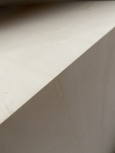

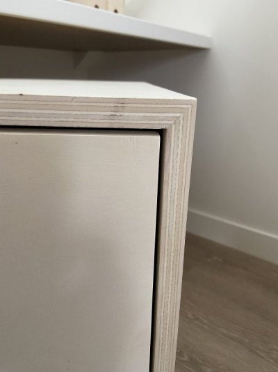

Verder ging het verstek zagen, best prima met een invalzaag. Toch is uiteindelijk de bovenkant een millimeter langer dan de onderkant. Niets dat ik niet op kon vangen, maar met een echte MFT tafel, of een zaagtafel beter was gegaan voor een nog haakser resultaat.
Daarmee waren de pootjes ook sneller gezaagd. Heb nu 12x een stukje onder een hoek gemaakt, maar dat voelde wel als monnikenwerk.
Al met al was het een leuk project om te doen en van te leren. Zelf ben ik wel content met het eindresultaat voor een eerste kastje. Zou overigens nooit meer populier kopen. Het is in mijn ogen echt te zacht. Prima voor dit incidentele gebruik op zolder, maar een volgende keer toch berken ondanks het prijsverschil.
En mijn initiële doelstelling om niet té veel gereedschap aan te schaffen niet gehaald. Maar bijvoorbeeld de lamello machine heb ik nu echt al vaak gebruikt, o.a. bij het bed en om plankjes te maken en bij een kastombouw. Dus die gebruik ik dan weer verrassend vaak als je hem eenmaal hebt.
