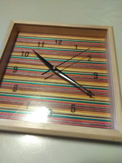

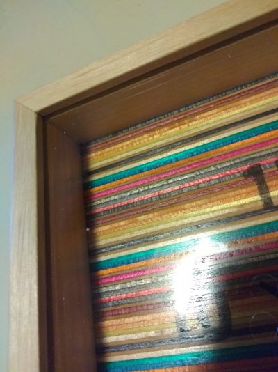

Hiehij een foto van de klok, had ik er eerder al moeten bijzetten. Een gaatje boren ergens is geen optie, dit is overal zichtbaar.

Hmmm :unsure:, niet gemakkelijk. Maar valt wel nog mee eigenlijk qua stof. Ik dacht ook aan compressor+stofzuiger, zoals Dencom suggereerde. Is het proberen waard. Als dat niet lukt zit er niks anders op dan klein gaatje boren en met elektrostatisch geladen doekje (bv. stukje swiffer) op een stokje het stof wegvegen aan binnenkant. Met een propje (geen deuvel) kun je dan proberen het gaatje onzichtbaar te repareren.
Waarderingen: vandikte
9.322
2.616
Tijdens het schuren van de kader (met stofzuiger erbij) en papier bovenop het plexiglas is het stof er toch nog in geslaagd via de gleuf waar het in zit, naar binnen te dringen.
in welke volgorde is de klok gemonteerd & demonteerbaar ?
had je de montage beter in een andere volgorde gedaan ?
bv de klok pas na het monteren + schuren van de kader langs de achterkant er in plaatsen
elke boring blijft in een bepaalde mate zichtbaar, maar zonder een gaatje te boren zal je binnenin geen onderdruk kunnen zetten om dat stof er uit te zuigen
is dit een staklok ? dan kan je aan de onderkant boren
is dit een hangklok ? afhankelijk van de hanghoogte kan je aan boven- of onderkant boren

De klok is niet demonteerbaar, daar zit net het probleem :). Klokmechanisme is erin gestoken, achterste plaat en plexiglas in gleuf gestoken en verstekken dichtgelijmd.
Ik ga het zo maar laten, de plexiglas trekt aan de buitenkant ook heel wat stof aan door zijn statische lading, dus daardoor valt het toch niet zo hard op. Een gaatje boren zie ik niet zitten.
Toch bedankt allemaal om met me mee te denken!
