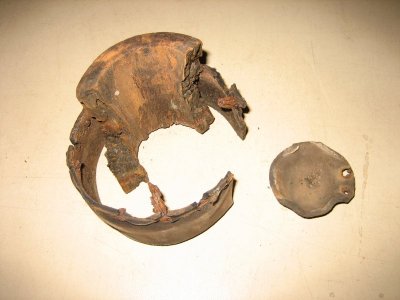

Voor de restauratie van een waterpomp wil ik de zuigerklok met klep vernieuwen.
Vermoedelijk is dit eik, maar het hout is zover uitgeloogd dat ik het niet kan herkennen.
Welke houtsoort is het meest geschikt om een nieuw stuk te draaien en gebruik ik dan best vers nat hout ipv gedroogd?
De kern van de zuiger is hol en bovenop zat een houten klepje aan een stukje leder (afsluiter).
Zorg ik er best voor om de kern van een houtblok uit te boren zodat de groeicirkels concentrisch met de buitenzijde van de zuiger lopen?
Wie heeft hier ervaring mee?

Wat op de foto te zien is noemt men een pompemmer, daaronder zit het pompslot, wat zorgt voor het vacuum onder de emmer. Voor alle houten onderdelen in het pomplichaam geld dezelfde eis, "nat houden" De vroegere houten pompen werden soms van Grenen gemaakt, maar ook (witte)Abeel, Populier, Wilg, Eik en Iep, etc. werden ervoor gebruikt. De pompemmer mag ook gerust uit een van deze houtsoorten gemaakt worden, als de pomp dagelijks gebruikt word blijft de emmer in,of onder water en krijgt houtrot geen kans. Hier in de streek werd meestal Iep gebruikt voor emmer en slot, leder en vlaskoord deden dan dienst als dichting. Er zijn talloze scheepspompen gekend waarbij het pomphuis uit een complete boomstam vervaardigd werd, schors inclusief.
Het hout voor de (nieuwe)emmer moet dus (zeik)nat zijn, en best kwartiers gekliefd (zonder hart) alvorens te draaien. Uitgangsmateriaal is een stuk rondhout met mooi gelijkmatig verlopende jaarringen.
Alle bevestigingsmiddelen best uit koper, brons of rvs.
Als de pomp een tijdje niet gebruikt word is het best om de emmer uit de pomp te nemen en in een emmer water te zetten, of als de emmer in de pomp blijft zitten, regelmatig de pomp op te gieten, zo blijft de pompemmer afgesloten van zuurstof en krijgt rot geen kans, en werken van het hout is dan ook uitgesloten.
Een pompemmer word dus best vervaardigd uit een taaie houtsoort, de natuurlijke duurzaamheid ervan is niet van tel. Daarom ook de keuze voor ietwat vreemde houtsoorten als Populier, wilg en Abeel.Deze houtsoorten zijn zelfs beter dan eiken geschikt om een emmer uit te vervaardigen, taaier weet je wel. Eik heeft één zwak punt hier, de aanwezigheid van nogal uitgesproken mergstralen.
Deze (rare) houtsoorten werden al in het boek "Aeloude en hedendaegsche Scheepsbouw en Bestier" (1671) van Nicolaes Witsen beschreven, en zijn later bij diverse scheepswrakken ook gevonden:cool:
Het werkt(e) dus wel, het vraagt enkel van de hedendaagse gebruiker wat discipline, vroeger wist men niet beter, en was het nathouden van een pompemmer een doodnormale zaak, daar stond men niet echt bij stil, het hoorde gewoon zo.

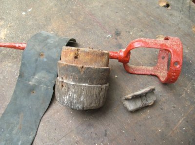

In dit geval veronderstel ik dat het pompslot bovenaan zat, een houten klepje, gelijk aan de binnendiameter, en met een lederen lapje vastgezet.
Alles lag wel los in het pomphuis bij de demontage, maar bovenaan zijn nog nagelgaatjes zichtbaar.
Of zie ik het verkeerd?

pompemmer en pompslot zijn twee verschillende onderdelen van een pomp, beide zijn voorzien van een doorboring welke kunnen afgesloten worden door een flexibel membraan (leder of rubber klepje met klosje erop) Beide onderdelen zijn essentieel voor de werking van een (aanzuig)pomp.
Het pompslot sluit onderaan het pomphuis de aanvoerleiding uit de waterput af, als de pompemmer naar boven gaat ontstaat tussen beide een vacuum, dit vacuum opent het membraan in het slot en het water word opgezogen. Bij het naar beneden gaan van de pompemmer sluit het membraan van het slot door de waterkolom erboven en het membraan in de emmer gaat nu open zodat het water wat tussen slot en emmer zit bovenop de emmer komt te staan die het bij de opwaartse gang naar buiten transporteert.

Niet all pompen waren hetzelfde, Ik weet dat sommige een klep in de zuiger hadden zitten, een stukje rond leer met een staart aan een kant om het vast te zetten, en een gewichtje zodat het goed afsloot en niet open ging staan.
Ja een voet klep was fijn, maar dikwijls sloten die niet precies af en moest je de de pomp met water vullen (bovenop de zuiger) en dan de lucht uit de pijp pompen.
Mooi als je de pomp zuiger er uit kan lichten, maar dikwijls was dat niet zo makkelijk. rustige bouten.
Rond de zuiger zat een stuk leer uit één stuk gemaakt, een ring dus, en die was aan de zuiger vastgemaakt, met koperen spijkers
