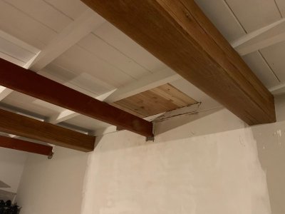

Even wat feedback, ik heb na lang wikken en wegen besloten om de constructie nog iets anders uit te voeren. De stalen liggers niet naast de eiken liggers maar toch in de drie vakken in het plafond met als doel om in 1 klap 2 vliegen te slaan, meer draagvermogen in de breedte en direct de doorbuigt van de kindsalken aan te pakken.
Er zijn 3 liggerst 160x80x10 van 4700mm ingebracht en nu zijn alle problemen weg. Niet de fraaiste oplossing helaas maar wel effectief.

Ik vind dit niet gek lijken zo, beter dan witte kokers naast de eiken balken denk ik.
Heb je er nog een gedeelte vloer uit gehad, of was dat gewoon nog niet geschilderd?
Dat stuk wat niet geschilderd is daar liep vroeger een schoorsteen door de vloer, en het plafond is geschilderd toe die schouw er nog stond, wetende dat dit later aangeteeld moest worden. Maar de vloer is er tot op een balkje uit en de nieuwe delen zijn op maat gemaakt zodat ze exact even breed en gelijk zijn aan de oude dus na schilderen zie je daar niks meer van. Tenzij je het weet en heel goed kijkt.
Uiteindelijk dit maar gekozen omdat dit direct het probleem met de te lichte kindbalken oplost.
