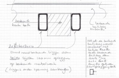

Even wat terugkoppeling... de constructeur is hiermee gekomen, 2 stalen balken langs beide eiken liggers.... 2 x 160 x 80 x 10
Dus is ga maar eens onderzoeken hoe ik aan 2 van die liggers kom en dan wat gaatjes in de muren maken om ze in te leggen.

Die kokers ga je zeker zien, waarom niet 10 of 15mm plaat, strook die iets minder hoog is dan de balk en die daar tegen aan bouten
Als je dat aan beide zijde doet word het ook vele malen beter/stijver
Ik denk zelfs dat 2 dikke platen tegen de balk aan gebout (door en door) stijver word dan 2 losliggende kokers er naast

Als je toch gaten in de muren gaat maken, zou ik de eiken balken vervangen door h balken en ze daarna omtimmeren. Is goedkoper en ziet er een stuk beter uit. Je kan dan je eigen eiken balken gebruiken voor de omtimmering. De voorgestelde oplossing is duur en spuug lelijk.
Over smaak valt niet te twisten.... ik vind het wel ok eerlijk gezegd...
Een omtimmerde balk blijft een optimmerde balk, dat blijf je altijd zien hoe netjes gedaan ook... op deze manier blijft de oorspronkelijke balk mooi zichtbaan alleen wordt zijn functie overgenomen.
Ik snap wat je zegt, dit is waar de constructeur mee komt, eerste oplossing was 2 l profielen links en rechts om de balk heen en die door de balk aan elkaar bouten en dan onder nog dichtlassen. Dan heb je dus een U om de balk heen. Ik neem vanuit dat perspectief aan dat 2 stalen platen niet voldoende zouden zijn.
Je ziet de kokers zeker maar ik vind het er wel ok uitzien zon trapje om die balk heen. Je blijft 4 cm van de zijkant en de hele onderkant zien. Alternatief zou zijn een hogere koker aan 1 zijde van de balk.

Ik ken de constructeur niet, maar ik weet wel dat je bij alle werkzaamheden ten alle tijde te maken hebt met de kennis en vindingrijkheid van een persoon
Over smaak valt inderdaad niet te twisten, maar ik sluit me wel aan bij chevy's opmerking
Ik blijf bij de mening dat een dikke plaat aan beide kanten van de balk zeker zo sterk zal worden en visueel veel minder aanwezig

Heeft de constructeur het ook berekend, of is dit "praktisch"?
Want het zijn nogal forse balken extra. Als dit echt zo berekend is, kunnen we hier weinig anders bedenken. Tenzij het evenveel staal/sterkte toevoegt.

Net als Bijtel vraag ik me af of dit inderdaad berekend is. Ik vind zo snel geen belastbaarheidstabel voor een kokerprofiel op die afmetingen en bij gebruik als balk, wel als kolom, wat meer gangbaar is. Als ik een HEA 160 pak (om de hoogte aan te houden), dan kan die een maximale belasting van 5100 kg (bij gelijkmatige belasting) aan op een overspanning van 4 m met een maximale doorbuiging van 12mm (bron: http://www.staaltabellen.nl/staaltabellennl-sp-96926259?id=32). Met vier van die balken kun je dus 20 ton in je kamer zetten... Da's wel erg veel. NU werkt een koker natuurlijk anders dan een HEA, maar het zal niet gigantisch ver van elkaar afliggen. En dan heeft de HEA een flens dikte van 9 mm en een lijf (het rechtopstaande deel dat de flenzen verbind) van slechts 6mm. Dat is dunner dan de 10mm van de kokers die de constructeur voorstelt.
Ik begrijp dat een ombouw van een balk niet wenselijk is, dan zou je de originele balk nog kunnen uithollen om een koker te maken zonder naden. Zal een mega klus zijn, maar als je het echt wilt :)
Maar ook hier geldt wel dat de stalen profielen dan goed doorgerekend moeten worden, want met twee stuks zul je mogelijk wat hogere modellen nodig hebben om de vloer en het gebruik van de ruimte goed te kunnen dragen.
Je kunt de stalen balken ook van een voorbuiging laten voorzien, zodat deze bij plaatsing en belasten dan eigenlijk terugbuigt in de originele rechte vorm en zo nauwelijks nog een doorbuiging laat zien bij volledige belasting.
Pittige klus in ieder geval. Succes!

Allen, dank voor het meedenken. Alles is uiteraard berekend. Ik heb gevraagd om over te dimensioneren om de doorbuigend waar ze normaal 1/250 voor aanhouden te minimaliseren. Dat zou dus met deze balken veel minder moeten zijn.
De kindbalken zijn inderdaad ook veel te licht. Berekend factor 2,3 te licht. Alhoewel ze wel van eiken zijn en ik niet weet of dat meegenomen is en ook sterker is dan normaal vuren oid. Ondanks dat alles lijkt de vloer op dit moment Berend maar niet gevaarlijk. Met zwaardere moerbalken zal moeten blijken hoe de vloer zich dan houd en dan kijk ik naar de eventuele aanpassing daarvan. Vooralsnog alleen de moerbalken.
Kwa complexiteit lijkt het me mee te vallen, gaten hakken naast de balken, de balken inwerken, onder spanning aanbrengen en dan goed onderkouwen met krimpvrije mortel. Hopelijk is de spouw diep genoeg om voldoende insteek uit te halen anders wordt het lastig

Denk erom dat staal tegen hout goed onder spanning gemonteerd moet gaan worden. Anders doet het nog steeds weinig tegen de doorbuiging. Het was dus een soort verlaagd plafond, ipv een vloer.
Als de kindbalken ook te klein zijn waarom dan niet een eiken balk halverwege de overspanning? Dan sla je drie vliegen in één klap (de derde is het uiterlijk ;)

754
Twente
