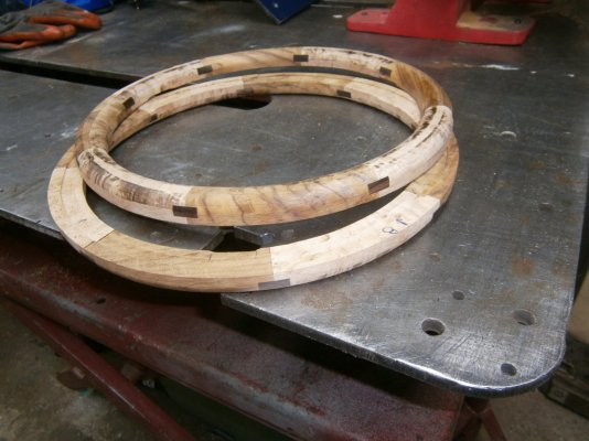

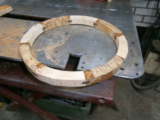

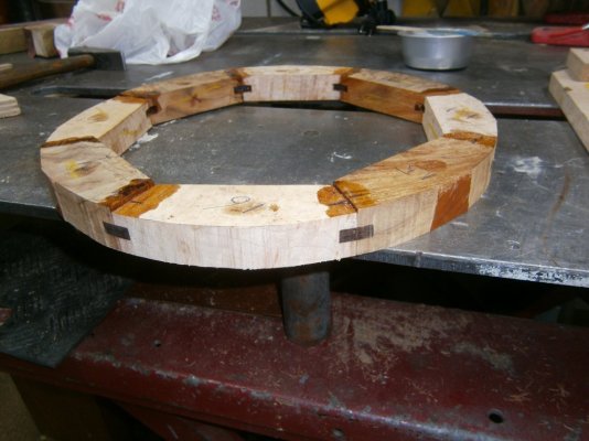

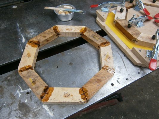

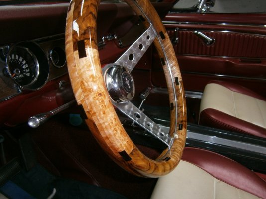

flink opgeschoten inmiddels,
de veren laten zagen door Masave (topgozer) van een balkje palissander wat ik nog had uit mijn gitaarbouwers tijd
zie fotos
nu het meeste werk: glad schuren, en daarna in elkaar lijmen en afwerken.

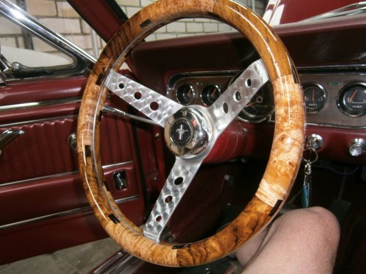

Het blijft mij verwonderen, dat je zo ongelofelijk zorgvuldig en afgewogen energie steekt in het houtwerk en dat vervolgens de afwerking via de binnenbocht snel moet worden afgewerkt. Het risico is dat hiermee alle positieve energie teniet gedaan wordt. Echt, neem je tijd en zorg voor een afdoende lak afwerking, al kost het je een week....., het topstuk, dat je letterlijk, bijna in handen hebt verdient die aandacht echt!
Want het wordt een prachtig stuur....

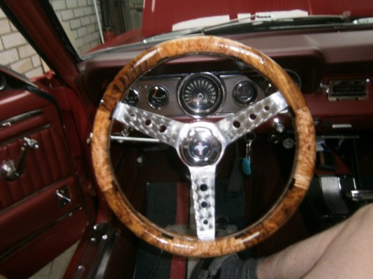

28
utrecht
ik heb toch blanke epoxy DD lak gebruikt, ging in 2 lagen, dik opgesmeerd met de kwast, en stuur langzaam laten ronddraaien om druppels/zakkers en druipers te voorkomen
is goed gelukt, nu goed laten uitharden

utrecht
jawel, je voelt nog wat spikkeltjes, maar over een week ofzo poets ik het even met een cleaner.

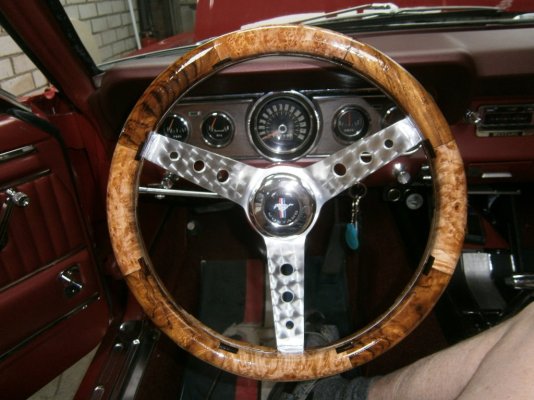

utrecht
die DD lak is prima spul, verwerkt ook makkelijk, ik zag er wel een beetje tegenop vanwege ervaringen met blanke lak uit het verleden.
maar je kunt een flinke laag opbrengen in 1 keer, en ik heb slechts 2 lagen hoeven doen met licht schuren met waterproof ertussen.
