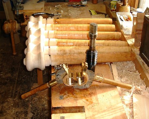

L
Dit foto heb ik al jaren maar zie pas nu de berkenhout heeft ook en tijd in een emmer lijnolie gestaan na het draaien.
13.425
4.073
Terborg
Er zijn hier enkele leden die wel eens voor een ander schroefdraad maken. Voor zover ik weel zit dat rond de 33mm

Sorry, heb ik de indruk dat het is mij zelf die getoond is in deze beelden? Daarvoor excuses. Voor alle duidelijkheid dan, die foto’s zijn aan mij gestuurd door Leif Karlsson tijdens het maken van een werkbank voor mij. Zijn een mans familie bedrijf Målilla Hyvelbänkar maakt werkbanken al honderd jaar in Zweden voor mensen de heel werld over.
