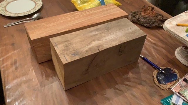

dag, de keuze is gemaakt en het hout is binnen. Ik heb gekozen voor Linde om het mezelf nog makkelijk te houden. Dan kan ik makkelijker correcties maken als het fout gaat. Ik heb ook appel besteld, inderdaad een veel mooiere structuur, maar wellicht nog iets te moeilijk om als beginner mee aan de slag te gaan. Wilg en populier vind ik lastig om te bewerken als houtsnijder.
Zoals het bij pannenkoeken gaat. De eerste pannenkoek gaat ook altijd fout, de tweede is pas lekker. Het stuk appel wordt dan de tweede schoen.

Hoi Henk,
Prachtige stukken hout, hoe groot zijn ze ?.
Jij zegt dat de eerste pannenkoek altijd mislukt...... maar meestal smaakt hij het best ;) .
Ik ben benieuwd, hoe ga je het aanpakken , eerst een schets overzetten op het blok ?.
Gewoon op je gemak Henk je hebt nog ruim 2 maanden.
Groet Edwin.

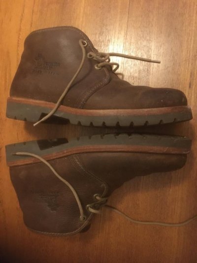

Dit is de schoen die ik wil namaken.
Ik heb gekozen voor een blok Lindehout omdat dit makkelijk te bewerken is. Het eerste exemplaar dat je maakt is vergelijkbaar met de eerste pannenkoek, het smaakt goed, maar de volgende is beter. Het volgende exemplaar zal dan met appelhout zijn.

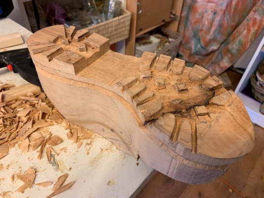

De onderkant
Eerst maar eens de schoen op ware grote uittekenen (hetgeen ik tijdens het proces nog eens 12 keer heb herhaald).
Ik heb besloten om eerst de onderkant goed uit te tekenen en op basis daarvan het patroon uit te zagen met een lintzaag. In dit geval heeft RoboW zijn lintzaag aangeboden om dit te doen. Dank RoboW!. Ik ben zelf nog niet in het bezit van een lintzaag omdat mijn garage te klein is (of omdat ik kinderen heb met een fiets in de garage).
Dan de onderkant beitelen, frezen, snijden, schuren en dan steeds fijner te werk gaan. Dan komt er spontaan een slecht stuk hout tevoorschijn die eigenlijk erg leuk uitpakt. Het wordt spontaan een versleten houten schoen.

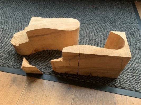

De bovenkant

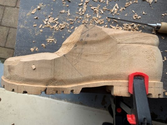

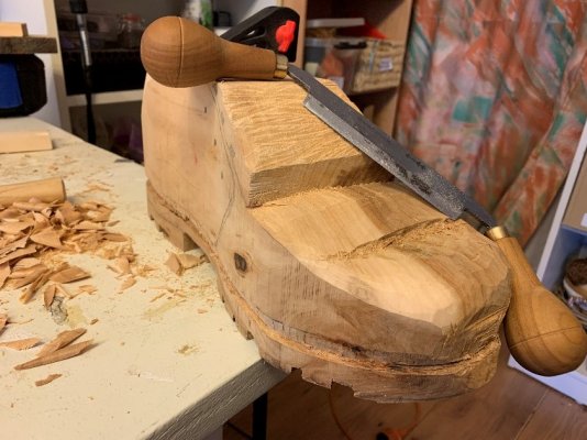

Nadat de onderkant gedaan is, op naar de bovenkant. Vervolgens zoveel mogelijk het patroon uit tekenen op het hout, daarna alle grote stukken eraf halen.
En elke keer als er weer grote stukken af zijn, dan opnieuw het patroon uit tekenen. De grote stukken zijn eraf gehaald met: haalmes (zowel groot als klein), houtzaag, rasp, dremel. Het leuke van dit project is dat je al vrij snel resultaat hebt en dat je gewoon een schoen ziet ontstaan.

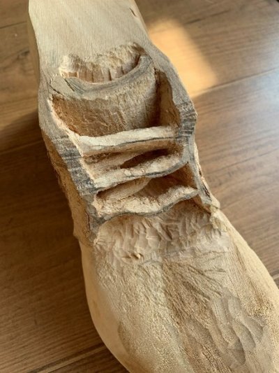

Ik besluit de veters van hout te maken. Dit kost wel een aantal dagen meer werk, maar dit lijkt me wel leuker. Al gaande weg begint er een vorm van een veter te ontstaan. In eerste instantie wilde ik de veter langs de schoen naar beneden laten vallen. Dit werd geen succes. Ik heb ongeveer een maand erover gedaan om een alternatief te bedenken.

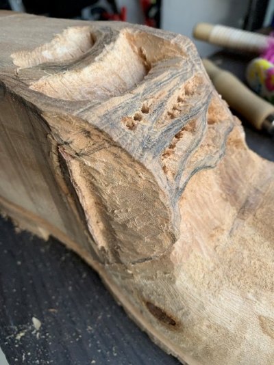

De binnenkant van de schoen heb ik met de kolomboor uitgeboord. En achter de veters is het simpelweg een groot geklungel om daar het hout weg te halen. Miniveiltjes gekocht, af en toe inboren en veel geduld hebben. Erg voorzichtig te werk gaan, ik zit niet te wachten op een breuk van het hout.
Aan de buitenkant heb ik iets weg kunnen schuren met de schuurmachine, maar het meeste tijd, urenlang, is met de hand geschuurd, maar, dit heb ik gewoon voor de TV gedaan als het buiten koud en donker was. Geen enkel stukje van de schoen mag een recht vlak bevatten omdat dit meteen opvalt.

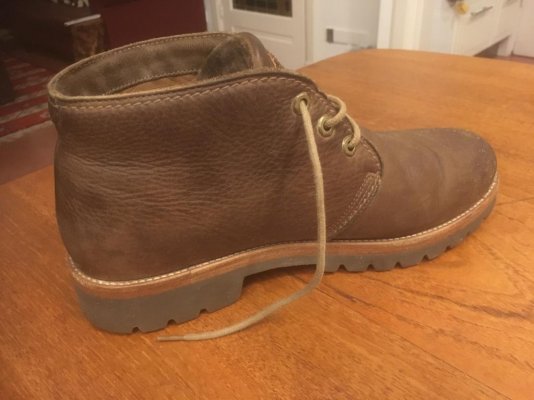

Mooi gemaakt. Kon je de veters niet van pitriet maken? Dat is redelijk te buigen als het nat gemaakt is

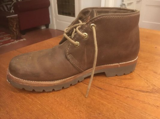

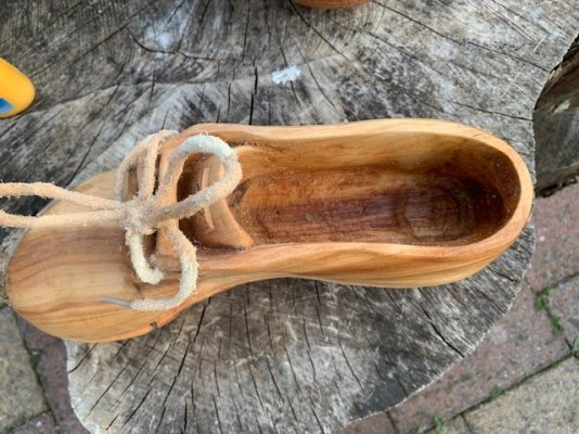

Hoi Henk,
Formidabel, daar zal de ontvanger blij mee zijn.
Op de laatste foto lijkt de schacht wat te breed maar dit kan door de foto komen.
Petje af Henk.
Groet Edwin
De schacht is, achteraf gezien, zelfs iets te small. Dit is op de bovenste foto niet te zien. Wellicht wel op deze foto. De echte schoen is in het echt iets breder (door het lopen in de breedte uitgewerkt) maar dit ontdekte ik te laat. Op de plaats waar je enkels zitten, lopen schoenen iets naar buiten toe. Leerpuntje voor de volgende schoen. boven aanzicht.jpg
