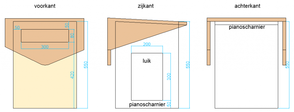

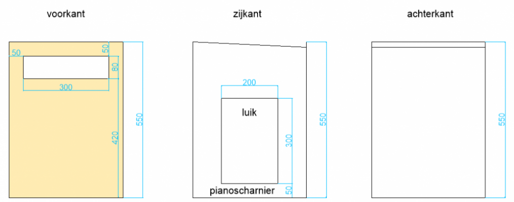

hierbij een aangepast ontwerp met hoofdzakelijk de buitenomtrek van de bak + de klep
dit is nog geen konstruktietekening
zaken zoals de antidiefstalbinnenstrook + de postverklikker + huisnr + . . . ontbreken nu
de klep met vooraan de achterkant van een briefomslag kan in 3 stadia evolueren
1) bij de start: scharnierend op de achterzijde van de bak - door haar eigen gewicht komt ze steeds naar de liggende stand weer, waardoor ze de opening voor de regen afsluit
2) indien de postbode het liever anders heeft: bovenzijde van de klep komt vast op de bak - enkel de 'briefomslag' scharniert nog
3) indien de postbode het liever nog anders heeft: de hele klep wordt vast - bijkomende opening voor de post in de briefomslag
de maten
- A4 is 210 mm breed en 297 lang
- een goed met A4's gevulde omslag is een stuk breder dan 210 mm => een opening van 300 breed
- reglementair moet de opening 30 mm hoog zijn - de pakken reclame zijn dikwijls dikker => opening 80 hoog
- horizontale diepte van de bak: ideaal > lengte A4 + denk aan de antidiefstalbinnenstrook => bruto 400
- vertikale diepte van de bak: onder de opening > lengte A4 => bruto 420
het hout
- europese eik voor de bak
- padoek voor de klep
20 mm dik - tot 'platen' gelijmd
ik verwacht dat olie voldoende bescherming biedt
bevestiging
niet van bij de aanvang lijmen, zodat ik nog alle richtingen uit kant => zeta clamex P14
ik ga dit laten rusten, en het later met een kritisch oog herbekijken
wie op basis hiervan zelf aan de slag wil, kan ik een dwg, dxf of pdf sturen
tekeningen zonder de klep
tekeningen met de klep

Ok, na 3 glazen wijn, vraag ik me dan af waarom er überhaupt een sleuf in de brievenbus zit. Als je toch de bovenkant al moet optillen, kan de brief er dan niet gewoon via de bovenkant in, geen sleuf, geen gedoe, vertrouwen in de mens die echt niet ge-interesseerd zijn in je post? Bijkomend voordeel is dat er grotere pakketjes in je brievenbus kunnen.
Ja, misschien dat ie met oud en nieuw opgeblazen wordt (maar dat is dan ook wel weer gaaf)
Dus, geen sleuf, enkel een kantelkappie wat, liefst met een voetpedaal of “push to open” werkt voor de postbode.
Sterker nog, vraag de postbode hoe die het wil, is ie je eeuwig dankbaar.
voornaamste redenen voor het vervangen van de betonnen brievenbus is dat bij iemand die zot van hout is, enkel een houten bus past + de gleuf reglementair maar te smal is, waardoor de post er meestal uithangt en nat wordt
ik kan me niet herinneren dat op 40 jaar tijd iemand in mijn post geïnteresseerd was
kleine reden voor een slot is dat ik in deze aan-huis-tijden af&toe een nieuwe bankkaart of dergelijks krijg, en een paar dagen later de code
wanneer ik toevallig een paar dagen van huis ben . . .
Als je toch de bovenkant al moet optillen, kan de brief er dan niet gewoon via de bovenkant in ? Bijkomend voordeel is dat er grotere pakketjes in je brievenbus kunnen
weer een goed idee
waaraan je me ook doet denken: gleuf aan de voorkant, die altijd toegankelijk blijft + grote bovenklep voor pakjes, die met gsm-signaal opent
als de bus dan maar niet hiertesmaldaartekort wordt !
die bedoeling heb ik in #24 §3 uiteengezet
