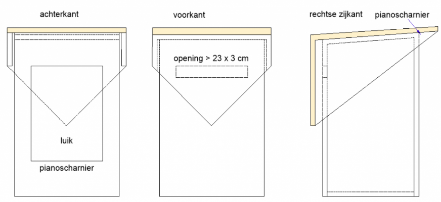

Het is mij al jaren een doorn in het oog dat ik, als houtbewerker, geen houten brievenbus heb.
In mijn lastenboek zit:
1) in de voorkant een gleuf van minstens 23 x 3 cm (zoals voorgeschreven)
2) een klep die de gleuf afdekt (al te vaak steekt de post nog half uit de gleuf, en het regent hier dikwijls)
3) vorm van de klep aan de voorkant zoals de achterkant van een briefomslag
4) bovenaan gesloten
5) achteraan luik met slot
6) massief europees hout, bij voorkeur eik, want dat heb ik liggen
7) geölied om de kleur + tekening van het hout best te bewaren
Eventueel:
1) omranding van de klep in een houtsoort die donkerder dan eik is
2) huisnummer uit hetzelfde donkere hout (hoe maak ik dat best ? figuurzaag ?)
3) voetstuk in de vorm van een K of Z (op een stenen/betonnen sokkel)
4) of onderaan een pakketbrievenbus met opening vanop afstand via smartfoon (of zetten we daartoe een apart draadje op?)
Mag ik het 1ste ontwerp aan de jury voorleggen ?

De zijkant klep is volgens de twee linkse tekeningen anders dan de derde tekening doet vermoeden.
op de schaal waarop de tekening in woodworking verschijnt, was het voor mij ook niet duidelijk
op de originele tekening staan de zijden van het hout die onzichtbaar zijn, in (zichtbare) stippellijn
omdat de tekening in woodworking op kleinere schaal staat, zie je niet meer dat er stippellijnen zijn

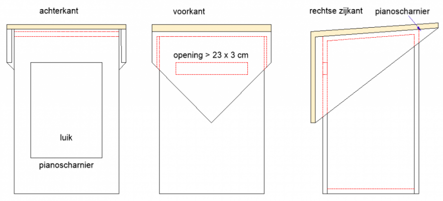

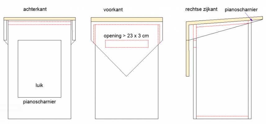

om het duidelijker voor te stellen heb ik
1) op de tekening van de achterkant de klep niet meer getekend
2) de kleur van de stippellijnen van zwart naar rood omgezet (dus alles wat rood staat, zie je bij aanblik van de bus niet)

Het rechter plaatje laat een lijn zien van de achterkant van de bovenklep tot de punt van de voorklep. Volgens mij moet de driehoek aan de zijkant meer dan de helft kleiner zijn: aan de voorkant komt de zijklep niet zo laag. Of zie ik iets over het hoofd?

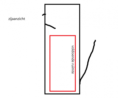

michien beetje slecht te zien op het krabbeltje maar met de voldoende ruimte bedoelde ik voornamelijk dat de opvangruimte onder de gleuf meer als voldoende is , als voorbeeld bv de papier containers voor documenten die vernietigd moeten worden , vaak vuilcontainers met gleuf in de deksel duurt ff voor zuks vol zit.
en de looks snap ik dat je die wil behouden maar waarom bewegend dat zou ook staginair kunnen en dan de gleuf erdoor .
had het zo begrepen
op jouw schets is duidelijk dat er onderaan voor de post meer ruimte is
is de ideale plaats voor de gleuf
in dat geval mag de postbode mij enkel goudvisjes brengen
als het nog te omslachtig is om enkel die 3-hoek bij het posten omhoog te klappen, dan kan ik alsnog de gleuf in de 3-hoek maken op hoogte van de gleuf in de bus zelf
