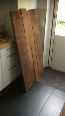

Na eerdere bestellingen op diverse plaatsen in Nederland toevallig bij Fijnhouthandel Drenthe uitgekomen voor een bundeltje Amerikaans notenhout KD gekantrecht. Nodig voor het maken van een blad voor een badkamermeubel met waskommen erop. Prachtig resultaat, vooral vanwege het prachtige hout. Snel geleverd voor een héél mooie prijs. Aanrader.

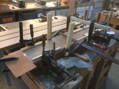

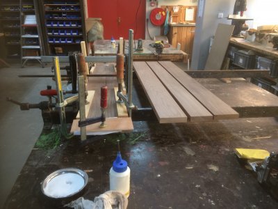

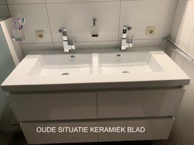

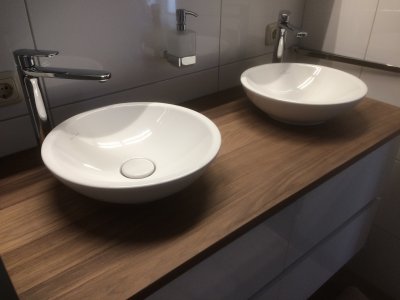

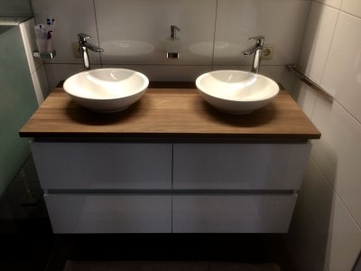

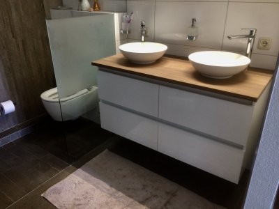

Met de vervanging van het keramische blad door een Amerikaans notenhouten blad met 2 losse bakken is het een totaal ander badkamermeubel geworden. Afgewerkt met Bona Amber grondlak om de nerf mooi te accentueren en daarna 4 lagen matte Skylt 2-componentenlak.

Mooi geworden. Kan je zien wat hout doet. Het is dezelfde kast met een totaal ander uiterlijk.
Nu nog even die pergamon stopcontacten vervangen door mooie strak stralend witte exemplaren, en het kan zo een tijdschrift in ;)

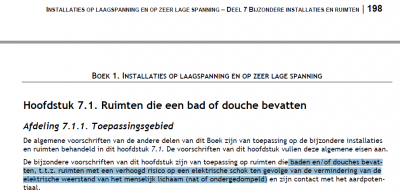

Ik ben er al een lange tijd uit maar in deze zone wandcontactdozen toepassen is volgens mij niet toegestaan.
voor zover ik het arei begrijp, is het bij een (stort)bad verboden om in volume 2 (tot 60 cm buiten het bad) stopkontakten te plaatsen
een wasbak wordt anders benaderd dan een (stort)bad omdat je er niet met je voeten in staat
dit is de regelgeving in het zuiden
toch vermoed ik dat de elektriciteit in het noorden weinig van de onze verschilt
en ik ga er van uit dat europa voor een zekere uniformisering gezorgd heeft
Hanske24
20 nov 2013

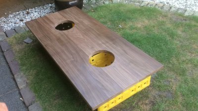

De minimale afstand moet in deze zone 60 cm zijn, met aardlek. Installateur navragen...

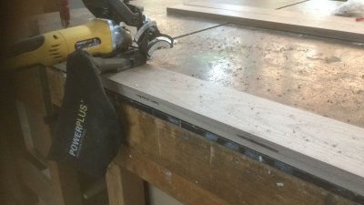

Ronde gaten gemaakt met decoupeerzaag. Fijn, scherp zaagje, hoge snelheid, rustig en nauwkeurig zagen. Even naschuren met de hand. Papieren cirkelmal zat bij de wasbakken.

0 jaar geleden werden zulke stopcontacten bij ons gezien als 'deel van het meubel' en dan mocht het wel.
dag, kris,
ik zie dat jij uit vlaams-brabant bent
dus val jij onder hetzelfde arei
vanaf 1 juni 2020 is een nieuw arei van toepassing
afstanden tot stopkontakten vind ik enkel onder de hoofding '(stort)badruimtes'
die ruimtes worden in volumes ingedeeld
op mijnkluswijzer.nl merk ik dat ze in nl voor wasbekkens strenger zijn dan in be
behoudens tegengestelde info
Mee eens. Twee frisse wcd's met afdekraampjes, kleine investering met hoog rendement.
