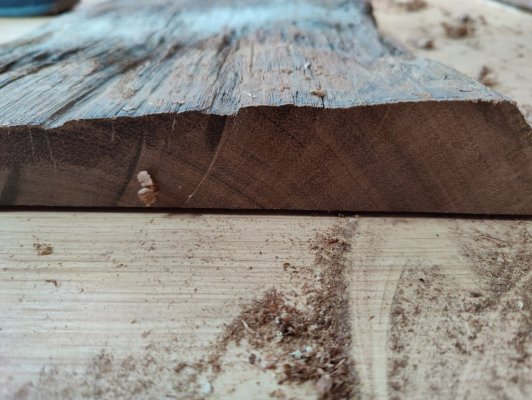

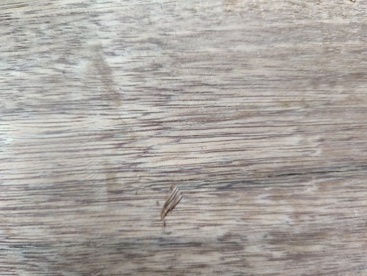

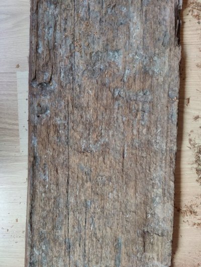

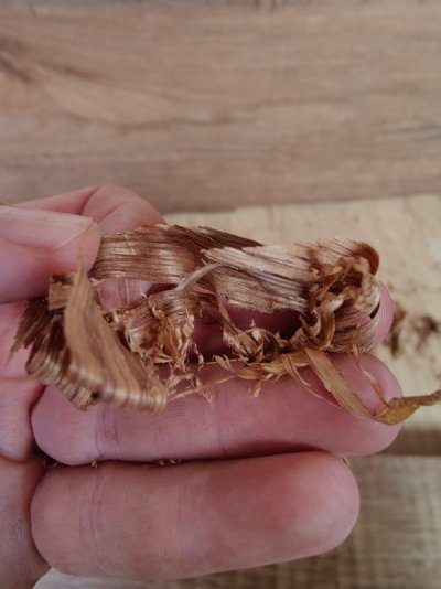

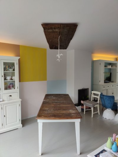

Enige tijd geleden heb ik wat mooie stukken hout gekocht voor een project. Kennis wilde wat mooi hout boven de eettafel om lampen aan te hangen. Ze hebben wel wat met boten enzo dus toen ik stukken oude meerpaal kon kopen in Ter Aar dit gedaan. Maar welke houtsoort is het?
Wat ik wel weet is dat het behoorlijk hard is, redelijk zwaar en splintert als een gek.
Ik bewerk het met een stofmasker en bril aangezien het stof al irriteert aan mijn ogen. Hieronder wat foto's.
Alvast bedankt voor het meedenken.

Ik gok ook eerder op basralocus, azobe is vaak donkerder bruin. Basralucus is vaak wat roder.

Ik lees op houtinfo het volgende over dit hout:
"Vers hout is, mede doordat de kiezelverbindingen nog week zijn, gemakkelijker te bewerken dan droog hout dat glasharde kiezelkorrels bevat. Bij de bewerking van droog hout heeft het kiezelgehalte vanzelfsprekend een minder prettig effect omdat het gereedschap snel bot wordt."
Het snel bot worden heb ik ervaren (freesbitje was er wat sneller klaar mee en de frees zelf niet zoveel later, oude DeWalt die een zwaar leven heeft gehad ;)
Nou kom ik online niet verder als ik zoek op die kiezelkorrels of verbindingen, iemand hier die me uit kan leggen wat hiermee bedoeld wordt? Het is toch niet daadwerkelijk steen, of wel?

Silica. Waar ze ook het matte van beits van maken.
Feitelijk wel ;-) veel plantensoorten nemen kiezelzuur, een oplosbare vorm van kiezel (silicaat) op uit de bodem -ik weet zo niet wat de fysiologische achtergrond is - wellicht versteviging van de stam - je ziet het bij houtige gewassen, maar ook bij grassen. Dat kiezelzuur slaat in het hout neer als verschillende soorten kiezelzouten en silicaten, in het ergste geval als silica (siliciumoxide - 'kwarts')
Het verhaal van 'zacht' en 'hard' is wel erg plastisch, maar geeft wel het effect weer. Nat hout bevat nog veel kiezelzuur en vochtige silicaten (denk aan een slurrie van je slijpsteen ;-). Droogt het hout uit dan vormen zich meer silicaten, en die slaan neer als polykristallijn steenachtig materiaal.
Bamboe heeft daar bijvoorbeeld ook last van - bij het schaven van bamboestrips slijten je schaafbeitels dus ook zichtbaar... Er zijn ook houtsoorten waar je de silicaten gewoon als witte strepen in de porien kan zien zitten.
