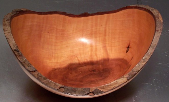

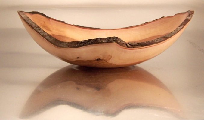

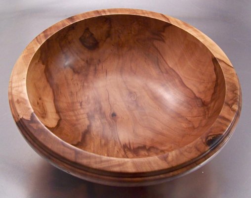

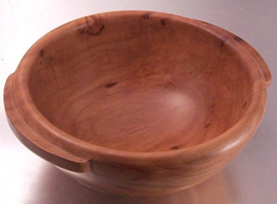

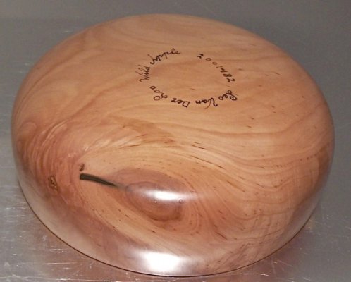

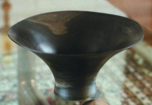

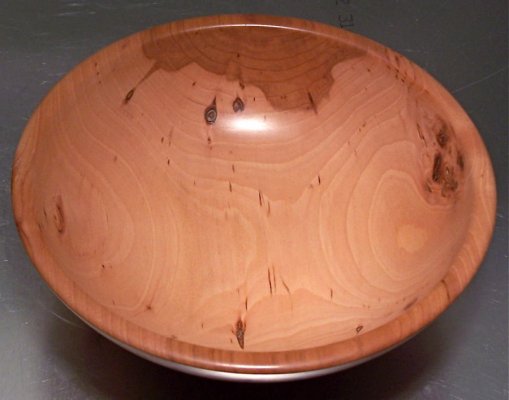

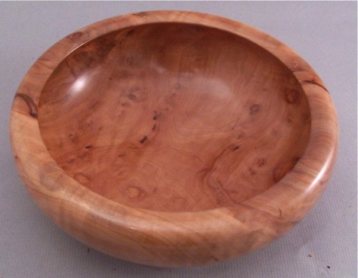

Ik heb veel Appelhout gedraaid en heb normaal geen splijting of scheuren in mijn schalen, een paar foto.s van enkele schalen hier onder.

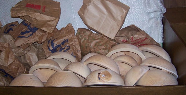

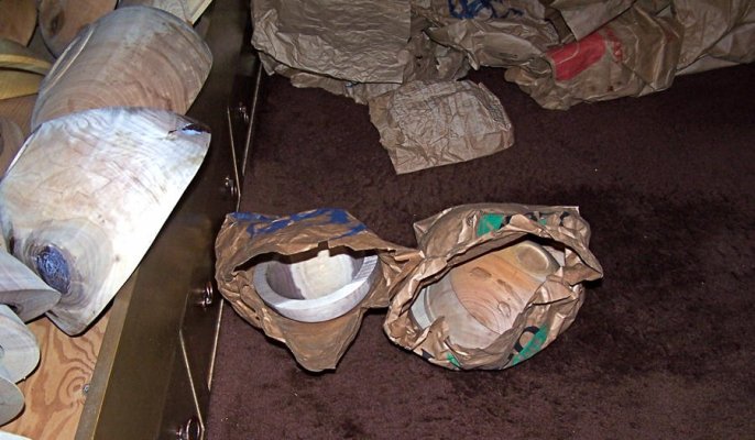

Ik draai de schaal tot 10% van de doorsnee als wanddikte, en plaats het onmiddellijk in een bruin papieren zak, dicht, en met niets anders er in (heel voornaam), zodat de gehele schaal evengelijk kan drogen.
Ik zet de bruin papieren zak weg op een koele plaats, en ga de volgende dagen enkele keren kijken of er geen schimmel optreed, (wrijf dat er af met een droge doek, en opnieuw gebruik een droge bruine zak ( de oude zak drogen, die kan later weer gebruikt worden waneer hij droog is).
droog in twee maanden of zo, en zonder scheuren !!
    78,1 KB · Weergaven: 3
    59 KB · Weergaven: 3
    52,1 KB · Weergaven: 4
    76,3 KB · Weergaven: 3
