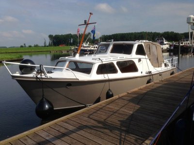

Nu hebben wij een classic ogend metaal schip dat wel helemaal met hout is afgewerkt. Ook de ramen zijn in een houten frame geplaatst en netjes afgewerkt met houten lijsten. Een paar jaar terug hebben we de boot vanbuiten helemaal opgeknapt en zijn er alle raamlijsten uit geweest en 6 keer afgelakt met een 1 componenten blanke lak. Maar helaas na een half jaar zaten er al weer vochtplekken in.
Daarna op advies van iemand die een houten zeilboot bezat alles weer kaal geschuurd en in de olie gezet met Barend palm olie. Ook hier natuurlijk in lagen opgebracht tot dat het hout verzadigd was. Maar ook dit blijft maar een half jaar mooi. Voordeel is wel dat je dit makkelijk kan bijwerken. Lichtjes opschuren en nog een keer met een lage olie er overheen!
Nu zie ik hier op het forum erg veel mooie houten bootjes en vroeg me af hoe die het hout beschermen tegen de weersinvloeden. Graag hoor ik jullie ervaring en adviezen.

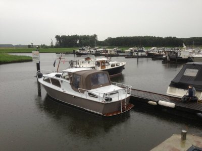

Helaas geen hele duidelijke foto's van het houtwerk op mijn PC, maar hieronder toch een impressie.

Het hout was goed droog. Het had meer dan een half jaar te drogen gelegen bij ons thuis op zolder voor dat ik het ben gaan lakken. Maar zoals je misschien op de foto kunt zien, komt er wel water over het houtwerk tijdens het varen. Ook als het regent blijft er water staan in de buiging van de raamlijsten.
Houtrot zou kunnen, maar toen ik het kaal geschuurd had, zaten er geen zwarte of grijze plekken in het hout. Vocht meten lijkt me moeilijk als de raamlijsten in de boot zitten. Boot ligt buiten, overigens wel onder een katoenen winterkap. Dus in de winter heeft het hout minder te leiden, op het zwemplateau na.

Dan zijn de raamlijsten niet goed gemaakt als er water op blijft staan, de onderste lijst zou iets schuin moeten aflopen zodat er geen water op blijft staan.
Misschien dat je een foto kan plaatsen hier dan val het wat beter te zien wat er aan de hand is.

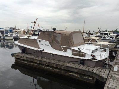

Gedetailleerde foto's zou ik maken wanneer ik weer in de haven ben. Al zou je zo geen problemen zien omdat ik voor dat de winterkap er opging alle ramenlijsten nog eens in de olie gezet heb. Ook in de zomer hebben we inmiddels bescherming voor de raamlijsten. Zie foto
De onderste lijsten lopen schuin af, alleen staat een voorruit schuin achterover. Dan zouden de onderste lijsten wel erg schuin moeten aflopen mocht het water weg willen lopen. Denk ook niet dat het een hele mooie oplossing zou zijn. (en het oog wil toch ook wat) Men heeft het destijds (jaren 60) toch erg net gemaakt want er blijft haast geen water staan. Het is maar een klein laagje die moet verdampen.
Coulan had ik nog niet van gehoord. Zou daar eens na gaan zoeken.
Meeste last van de plekken hebben we op het zwemplateau. Logisch natuurlijk, omdat hier het meeste water tegen aan blijft staan en ook niet afgedekt kan worden.

Ramen zijn afgekit en lekken niet naar binnen. Was voor de renovatie wel het geval. Afvoerbuisje of geultje is haast niet mogelijk zonder het model te vernaggelen. Raamlijsten zijn ook niet meer onze grootste zorg sinds we de doeken hebben geplaatst. Dit blijf waarschijnlijk wel langer dan 1 seizoen goed. Onze grootste zorg gaat uit na het zwemplateau, mastje en het hout onder de kikkers. Die kunnen we haast niet afdekken. Daarom zijn we opzoek naar een oplossing die langer dan 1 seizoen mee gaat.
De afdekking gaat erop wanneer het droog is. Dus er kan geen vocht achterblijven. Ook ligt het niet op het hout. Er zit een ruimte tussen. Het doek is van katoen en ademt dus. Zie daar dus geen probleem.
