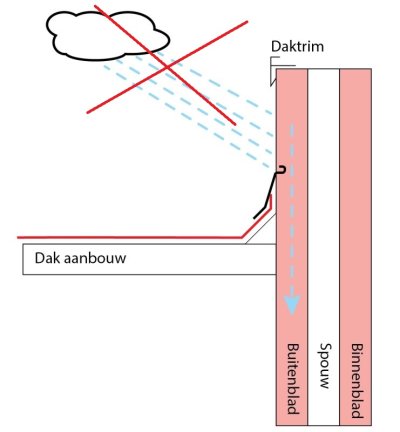

@Ambidexterity Nee, ik bedoel jouw eerste tekening, maar dan zonder de regenwolk. TS heeft in #11 aangegeven dat het NIET aan de regenkant is, dus doorslag van regen is niet aan de orde hier. De muur blijft grotendeels droog. Het is dus nergens voor nodig om de hele muur erboven te bekleden met lood (= lelijk).
En als er onverhoopt toch een heel klein beetje vocht achter het lood langs loopt, is dat in dit geval niet erg omdat dat wel opdroogt (open overkapping), net zoals het vochtig zou worden en opdrogen als het dak van de overkapping er niet tegenaan gezeten zou hebben.
Voor alle zekerheid zou er tussen de balk waar de overkapping aan gebouwd wordt en de stenen muur een ondoorlatende laag aangebracht kunnen worden (dpc-folie) om te voorkomen dat het hout vochtig zou worden.
rijpie
10 jan 2020
21
epdm opplakken tot de daktrim dan 2cm hoger afsnijden en met een korte voegspijker trek je hem achter je daktrim en klaar ben je.
