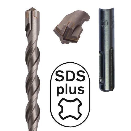

Ja, totdat je dat ijzer tegenkomt. Bij een netje van 6 gaat het nog wel, maar bij dikkere staven loopt hij vast of bij langere boren, gaat de punt om het ijzer heen en krijg je de boor er niet meer uit. En met twee extra beitelpunten gaat het niet sneller. Als je sneller wil, heb je een zwaardere machine nodig, met meer slagkracht.

Ik ben er uit en ga voor de adviezen van chevy66.
Ik heb messing potschroeven met 8mm plug gekocht en heb een diamantboortje van 8mm besteld om door de tegel(s) te boren en daarna met de hamerboor in het beton.
Allen bedankt voor het meedenken en de adviezen.
