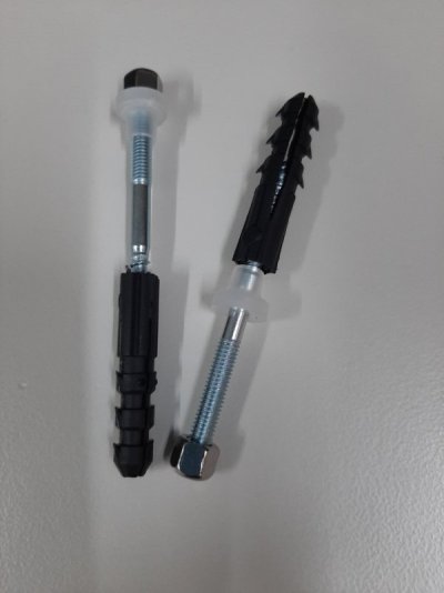

Ik weet niet wat voor pluggen er nu inzitten maar bij het nieuwe toilet zitten potschroeven met pluggen van 50 mm lang en 10 mm dik. En ik moet met de boorhamer door gat van de tegel heen kunnen boren in het beton.
Mijn kleine slijptol draait alleen een toerental van 10.000 per minuut, is dat goed voor die wax diamantboor? Of is het toch beter om die wax diamantboor voor de boormachine te nemen?

Ja die boren voor op de slijptol kan je op volle toeren gebruiken. Je hebt dus bij je toilet een paar 8mm stokeinden gekregen met een kunststof ringetje en een dopmoer? Zijn die stokeinden en die moer van rvs? Normale potschroeven zijn van messing, eventueel verchroomd. Als je je toilet regelmatig schoon maakt, zijn ijzeren stokeinden binnen zeer korte tijd een bonk roest.

De buitenmaten van het stokeind is:
Schroefdraad is volgens mij M6 5,8 mm
Tussenstukje 5,1 mm
Grove draad 5,8 mm
Maar de plug is 10 x 50mm
Het stokeind is magnetisch dus geen rvs de dopmoeren zijn wel rvs
Moet deze maten stokeind volgens jou in een plug 8?
Gaan ze er dan niet te strak, zodat ze er niet ver genoeg in gaan?
Kan ik beter 2 andere rvs stokeinden aanschaffen, of rvs houtdraadbouten M6 x 80 mm, of deze:

Ik gebruik altijd messing potschroeven. Die kan je er vrij makkelijk uit boren als ze afbreken. Rvs lijkt me wat dat betreft waardeloos. Ik heb ze in messing met witte dopjes, met chrome dopjes, met messing onderlegringetjes en messing verchroomd met messing verchroomde ringetjes. Die met plastic zitten per 2 in een verpakking, de andere gaan per 4 en zijn voor ouderwetse potten met 4 gaten. Allemaal 70mm lang en met 8mm pluggen.
