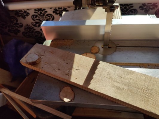

Ik zal even de update geven. Ik heb de pucks van een cm 3 op een lang stuk multiplex gemaakt met 3 spijkertjes en daarmee door de lintzaag gehaald. Werkte prima en geen gekke situaties gehad. Je hebt wel veel afvalhout ervan. Maar stukken tak had ik zat, dus vond dat niet zo'n probleem.

Mijn manier was ook niet heel handig als je het hout op wilt zagen. In de eerste cm zitten de spijkers. Daarbij was het best wat werk omdat ik steeds weer de spijkers los moest maken e.d., maar goed, mijn vriendin is erg blij met het resultaat en ik ben ook tevreden. Het was alleen een zoektocht naar hoe ik het kon maken. Langere stukken zouden inderdaad makkelijker zijn.
