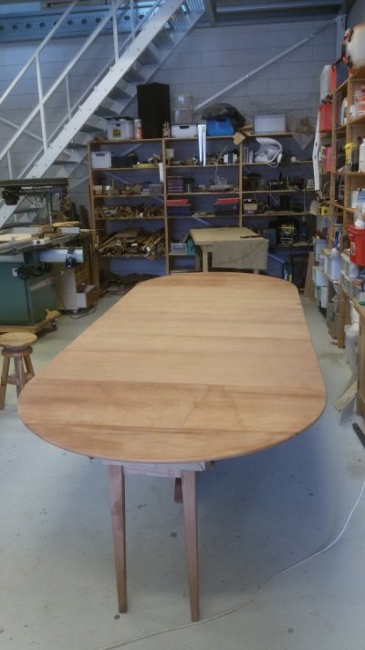

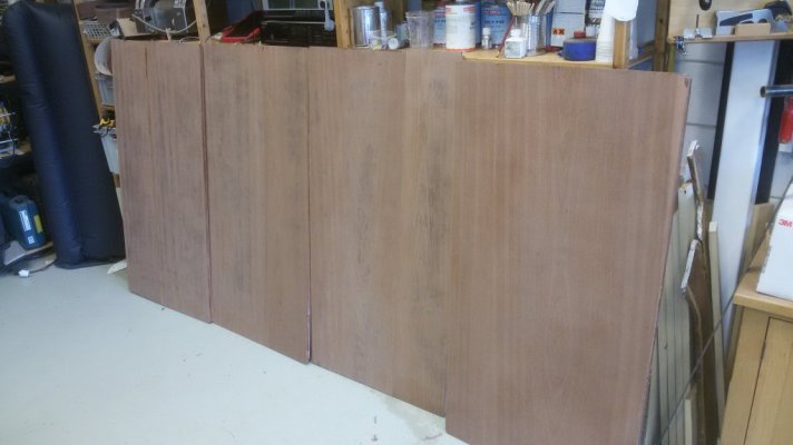

Bij coulissentafels gebruik je ook dunne bladen, al of niet met onderrand, meestal niet. Gebruik hout met rechte draad, heel droog ( minder dan 8 %), zorg voor 100 % zuivere lijmnaad (als je het hout los op elkaar zet alvorens te lijmen moet je er een rei langs kunnen houden). Tussenbladen worden geklemd dus als die iets hol/bol zijn vlakt dat wel uit als je ze gebruikt.
    75 KB · Weergaven: 15
    60,7 KB · Weergaven: 15

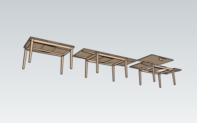

Een tijdje geleden is er hier een topic geweest door @Bosquet over een soortgelijke tafel
Ik heb toen een schets gemaakt van de tafel die mijn opa vroeger had; dit is als ik het zo zie dezelfde tafel alleen wist toen niet dat deze bekend is als Brugtafel ;)
Ik weet niet of Ekko inmiddels verder is met zijn tafel en hier iets over kan zeggen?
Klusrob, de tafel die jij tekende lijkt wel op de brugtafel, maar is het juist niet. Bij de brugtafel liggen de uitschuifbladen klaar om uitgeschoven te worden, onder het middenblad, je hoeft ze alleen naar buiten te trekken en het nieuwe grote blad wordt gevormd. Ze worden dus niet van buitenaf in de tafel geschoven maar van binnen naar buiten. Het mooie is dan dat je nooit met de losse bladen aan het sjouwen bent. Het nadeel is dat het middenblad er los op ligt, alleen op zijn plaats gehouden door geleidelatten die in gaten in de brede brug vallen. In jouw tekening ontbreekt de brug eigenlijk
