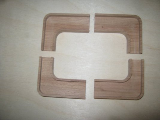

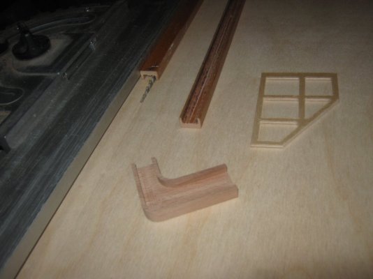

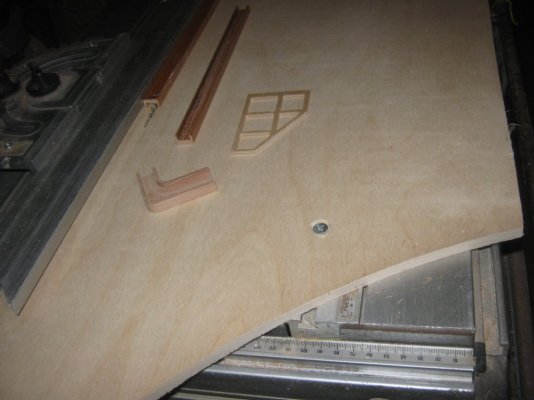

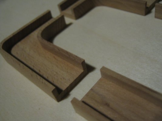

Dag, ik kom niet zo vaak op dit forum, alleen als ik tijd heb, zoals nu, tijdens het wachten op de CNC-machine :)
Ik zag dit gesprek, ik heb hier niet direct DE oplossing voor, maar het leek mij wel toepasselijk om dit te laten zien :
Om maar aan te geven dat kleine objecten uit massief hout zeker mogelijk is.
NB ik maakte dit voor een vriendelijke senior modelbouwer die korte tijd later definitief vertrok . . .
Het resultaat heb ik dus niet meer mogen zien helaas.
